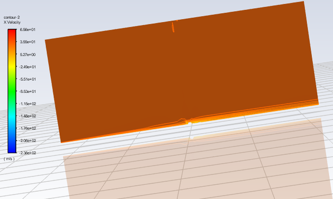

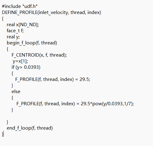

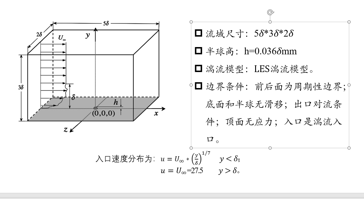

  3. 关于UDF自定义入口速度的问题,以下是我自定义的入口速度,是模拟入口有一个速度边界层式的分布,但是在后续中好像识别不了,请各位大佬指教一下。
6 帖子 2 发布者 2.5k 浏览
    yangom
    yangom
    yangom
    yangom
    UDF我是直接使用解释型编译的
    yangom
    shwjz
    udf有问题,你试试这个
    #include "udf.h"
    DEFINE_PROFILE(inlet_velocity, t, i)
    	real x[ND_ND],y,vel;
    	face_t f;
    	begin_f_loop(f,t)
    		F_CENTROID(x, f, t);
    		y = x[1];
    		if(y>0.0393)
    			vel = 29.5;
    		else
    			vel = 29.5 * pow((y / 0.0393), 1/7);
    		F_PROFILE(f, t, i) = vel;
    	end_f_loop(f,t)
