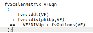

    $ \nabla\cdot(Ue)=U\cdot\nabla e + e \nabla \cdot U$ ,$\nabla \cdot U \neq 0$
    关于这一项$ \nabla\cdot(Ue)$在openfoam中是直接写成div(phi,e)呢?还是div(phi,e)+ediv(U)呢?
    目前测试出来差别比较大:135:

    @李东岳 在 关于div的小问题 中说:
    你要求的那一项方程形式是怎么写的
    文献中给的方程是这样子的,下面这张图是我现在采用的方式,不知道对不对:134: (其中DIVUP是速度的散度)
    你这个方程,直接写成div(phi,e)
