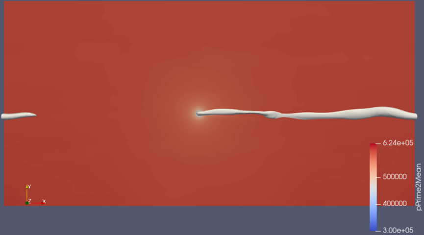

    我也遇到过类似的问题,是在气泡槽道流当中。
    计算域是一个长方体,四个面是周期边界,上下是固壁面。必须使用压力参考点。有时候就会在压力参考点周围,alpha.water变得大于1,导致那里有alpha.water梯度,表面张力生效,整个流场的压力都出问题。
    就像是压力参考点那里出现了个alpha.water源,不断地往外冒大于1的alpha.water。
    图片是alpha.waterMean = 1.05等值面,中心处是压力参考点。
    具体的条件似乎还和自适应有关系,后来不用自适应了,但是出现过这样的情况:压力参考点凭空附近冒出alpha.water=0的相。
    另外可能和压力没算收敛有关?又或者是这个alpha.water变得大于1导致压力收敛困难?
    希望能给你些参考。
