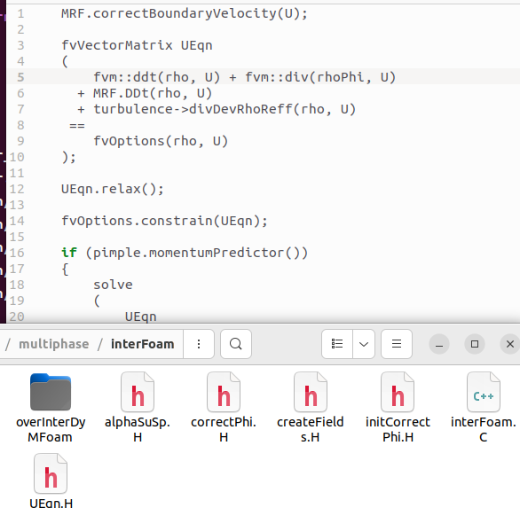

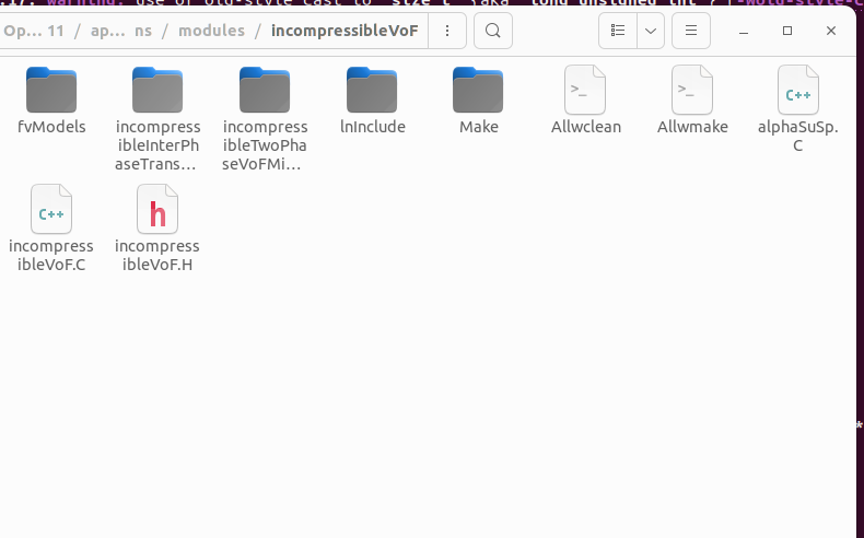

    李老师您好,我看过您发的OpenFOAM libtorch tutorial step by step,我现在有个想法想请教一下您,您写的pinn的代码相当于把整个求解器替换掉,那我如果只通过网络替换其中部分方程的求解该怎么做呢?向请教您一下。举个例子来说,我如果只想把其中的速度方程用一个简单的卷积网络来替换,其他部分还保持原interfoam求解器,我应该怎么自定义这个求解器呢?
    就在openfoam环境下,直接挂libtorch,我那个pinn就是已经处理好了。只不过没有包含OpenFOAM的场。你把openfoam头文件放进去就可以。直接混编。
