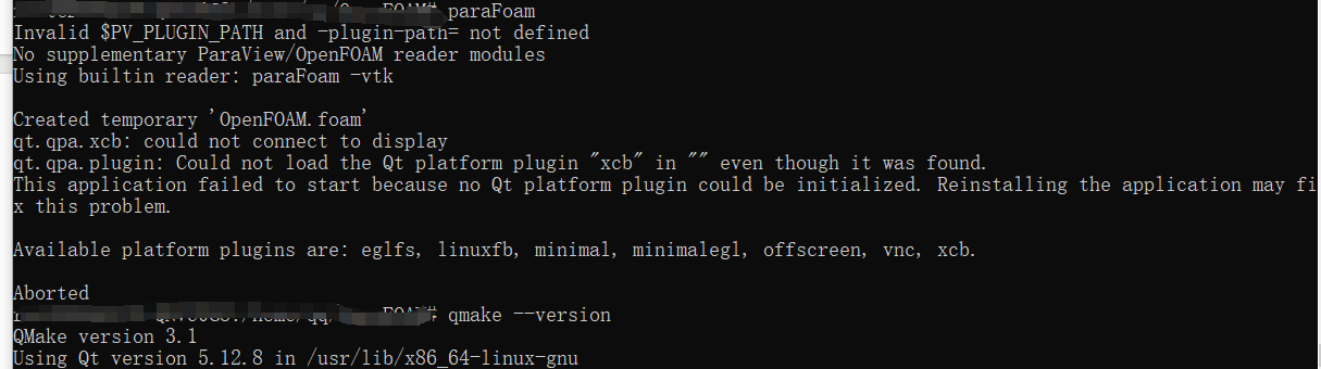

  4. paraview安装好了但无法使用
paraview安装好了但无法使用
14 帖子 6 发布者 10.3k 浏览
    是原生界面还是ssh过去的
    输入gedit之类的能打开么
    yyyy
    用的wsl安装的Ubuntu,gedit确实打不开
    yl@yl:~$ sudo gedit ~/.bashrc
    sudo: gedit: command not found
    你换windows的paraview吧。不要再wsl下面装paraview
    yyyy
    好的 再次谢谢李老师,其实Windows已经下了paraview就是更改bashrc文件让linux能调用的时候也出错了,只能复制粘贴文件太麻烦了。没事 改天我再重下次!
    是的,所以我感觉wsl的体验也不是特别好。你再研究研究
