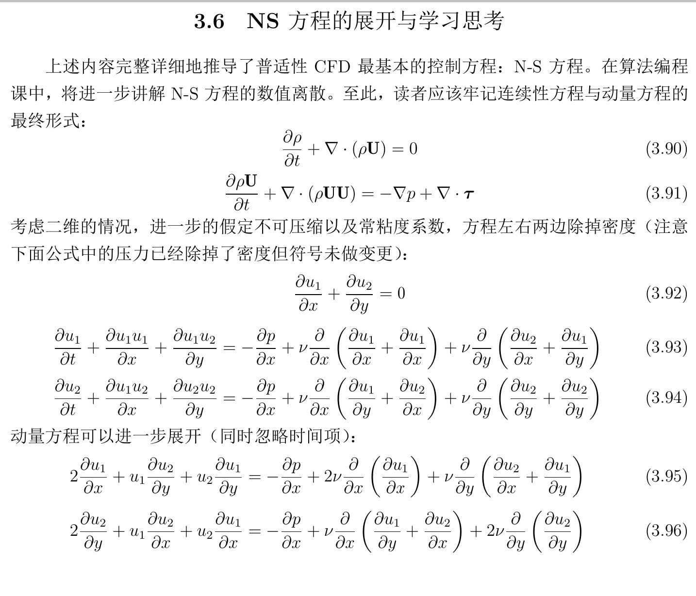

    http://dyfluid.com/pinn3.html 李老师您好,我想请问两个问题:
    对于这段代码:
    auto cont1 = dudx + dvdy;
            auto mom1 = 2.0*u_pred*dudx + v_pred*dudy + u_pred*dvdy
              - nu*(dudxx + dudyy) - nu*(dudxx + dvdxy) + dpdx;
            auto mom2 = u_pred*dvdx + v_pred*dudx + 2.0*v_pred*dvdy
              - nu*(dvdxx + dvdyy) - nu*(dudxy + dvdyy) + dpdy;
            auto loss_cont1 = crit(cont1, 0*cont1);
            auto loss_mom1 = crit(mom1, 0*mom1);
            auto loss_mom2 = crit(mom2, 0*mom2);
    1. mom1中u_pred*dudx为何要*2
    2. 粘度项为何写成 - nu*(dudxx + dudyy) - nu*(dudxx + dvdxy),这好像并不太符合NS方程中粘度项沿X方向的分解?
    请李老师指点一下
    动量方程有不同的形式,我在植入的时候,发现不同的形式对训练的快慢有影响,蜗植入了某种形式,具体公式我现在没有了,我一会更新到笔记里面。
    当然也不排除是bug的情况。
    公式就是上面这个。感兴趣你可以测试一下不同的方程形式对训练的影响。

    李老师您好,借楼请教个问题:
    对于这段代码:
        auto p_pred = UP.index({torch::indexing::Slice(), 2});
        auto loss_dataP = crit(p_pred[0], 0*p_pred[0]);
        auto loss_data = 100*(loss_dataP);
    1、p_pred是网络输出结果中的slice切片后的一维张量,为什么只对p_pred取第一个数据计算损失mse_loss?
    请李老师指点一下

    @李东岳 李老师,这个(3.95)和(3.96)两个方程左边的第一项有错误,第一项应该还需要乘一个u1, u2。
    是个bug,你直接把loss_dataP删了就行,这个应该是我当时要增加数据点用的。目前没有作用了。loss_data可以删了,目前跟loss_pde重复
