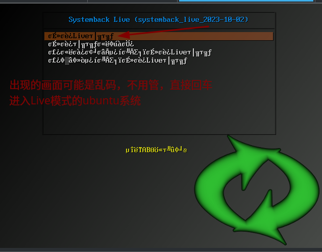

    这一步的坑主要是必须关闭BIOS中的安全启动,并把U盘启动顺序拉到上面,不然ventoy无法启动.
    ventoy启动后选择我们的镜像并回车.
    系统可能显示乱码,但是我们直接选择第一个选项回车
    回车后可能看见一个黑框框然后卡住不动了,我也不知道怎么回事. 但是只要先按一下回车键,再键盘输入exit然后回车,等十几秒就会继续正常开机流程. 此处初步推断是显卡驱动导致的黑框框和卡住不动.

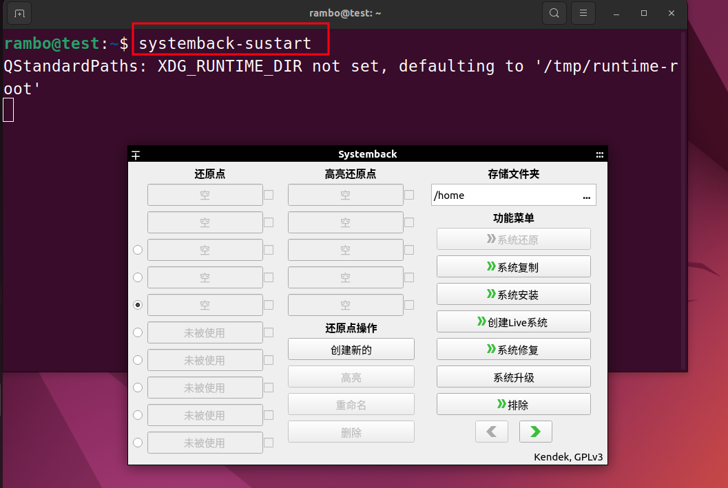

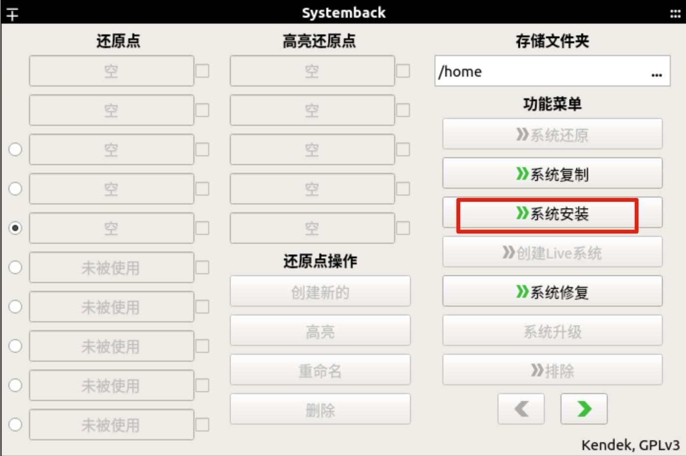

    正常进入Ubuntu系统后,我们打开终端,执行systemback-sustart命令,可以看到下图所示内容
    然后点击系统安装

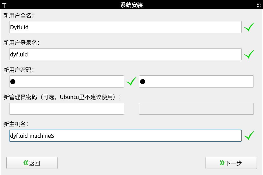

    输入你喜欢的用户名等信息,此处为了和虚拟机保持一致,我密码设置为1

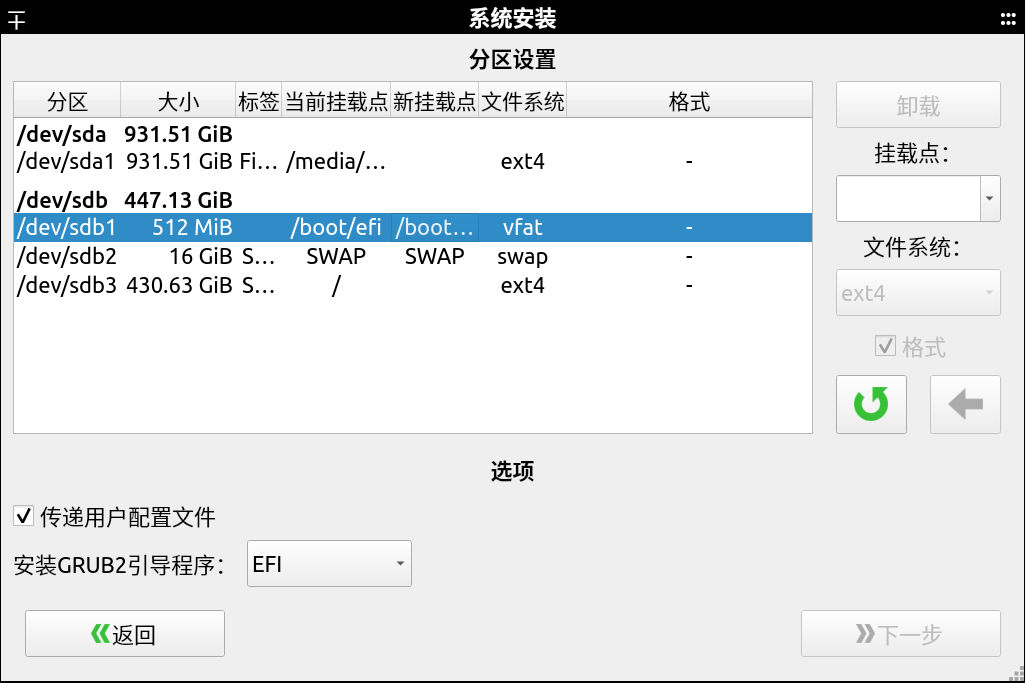

    分区步骤比较麻烦
    我发现systemback找不到我设备中的NVME硬盘,只能看见走sata协议的硬盘. 因此我主要把sdb1分三个区,第一个区用作UEFI的引导(即图中的/boot/efi分区),格式化为FAT32,这个分区我建议在live系统里面使用磁盘工具提前格式化; 第二个区用作SWAP交换分区,我的物理内存只有16GB,因此我SWAP也给了16GB; 第三个分区挂载点设置为/分区,用于存放系统.
    在分区步骤完成后,efi分区,SWAP分区和/分区在图中显示的格式化标志应该是- X X,即efi分区无需另外格式化(因为已经提前格式化了),另外两个分区需要格式化.
    此外,请勾选传递用户配置文件前面的框!!! 把它√成传递用户配置文件及用户数据.
    最后点击下一步,选择开始即可. 等待系统安装完成.
    此步骤在回车选择我们的镜像后,会出现四个选项:
    • 正常模式启动(选这个可能会出现上文所述黑框框卡住不动的情况)
    • grub2模式启动(选这个)
    • 计算校验值(checksum,不用管)
    • 回到上个菜单
    我们选择第二个选项回车,此时应该就不会有乱码了. 后面的步骤就都一样了.
