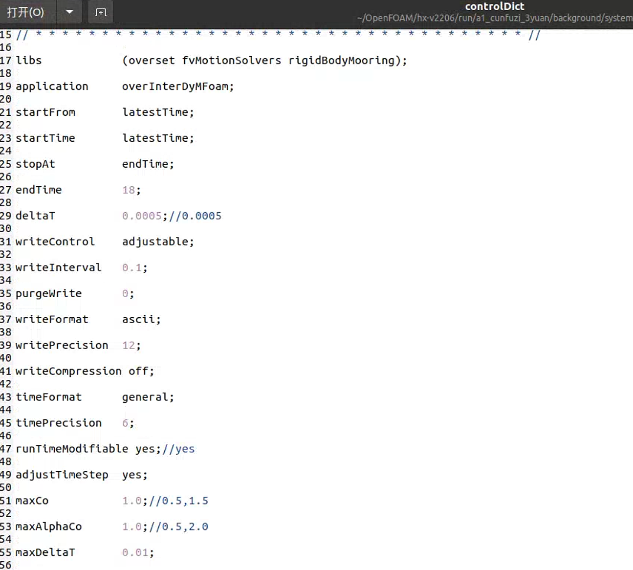

    @无名学者 这个问题应该就是controlDict中的writeCompression为uncompressed,应该设置为off就可以了

    @chenboyao 感谢大佬的回复,但是我controlDict中的writeCompression设置为off之后还是会出现这个问题,a4d0afd2-bd99-4763-a830-b65e39ea1c20-image.png 33534e6e-31e8-4e9a-803b-4c22c3adadde-image.png97ac37e3-4807-44c7-9a1e-d5fee5b10518-image.png ,麻烦大佬帮我看看

    解决了,在网格合并命令mergeMeshes之前执行setWaveParameters和setWaveFields命令就行了
