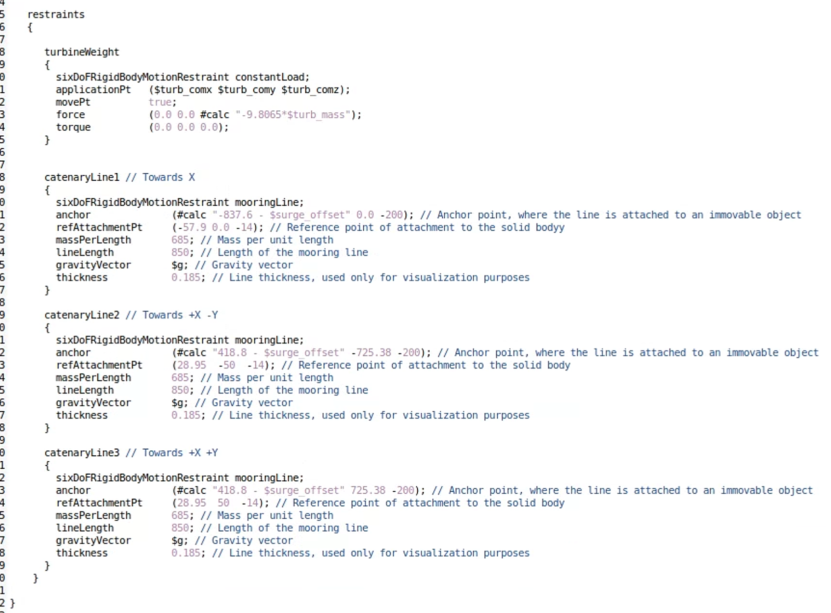

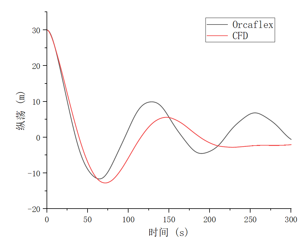

    之前根据github上的开源代码,使用dynamicMeshDict中的restraints实现的准静态系泊模型,在对浮体进行自由衰减运动测试的时候结果并不理想(浮体为一个半潜式浮式平台),因此想换一种系泊模型,希望大佬能分享一下实现系泊的方法,万分感谢!附上我的自由衰减运动对比图和dynamicMeshDict文件截图
