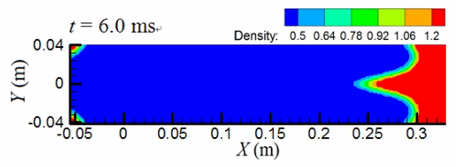

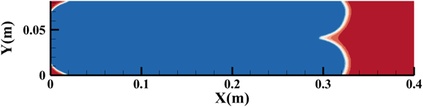

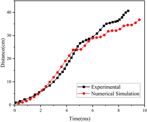

    我基于xifoam中moriyoshiHomogeneous算例,设置和文献 Experimental and LES investigation of flame propagation in a hydrogen/air
    mixture in a combustion vessel中相同的计算域大小和相同的氢气浓度(33%H2当量比约为1.17)边界条件为四个边界为symmetryPlane,得到的计算结果中火焰尖端位置和文献中吻合较好,但是火焰形貌具有较大不同,

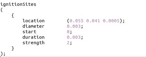

    我的点火部分为
    在我后续的模拟过程中发现点火强度是影响火焰形貌和燃烧速度的重要因素,但是xifoam中对点火强度如何计算似乎并没有明确的公式解释,同时我再计算氢气浓度为10%(当量比为0.264)时无论修改点火半径和点火强度均无法完成点火。
    请问各位大佬:
    点火强度的具体计算公式是什么
    为什么模拟的火焰形貌差距较大
    为什么10%H2无法点火
