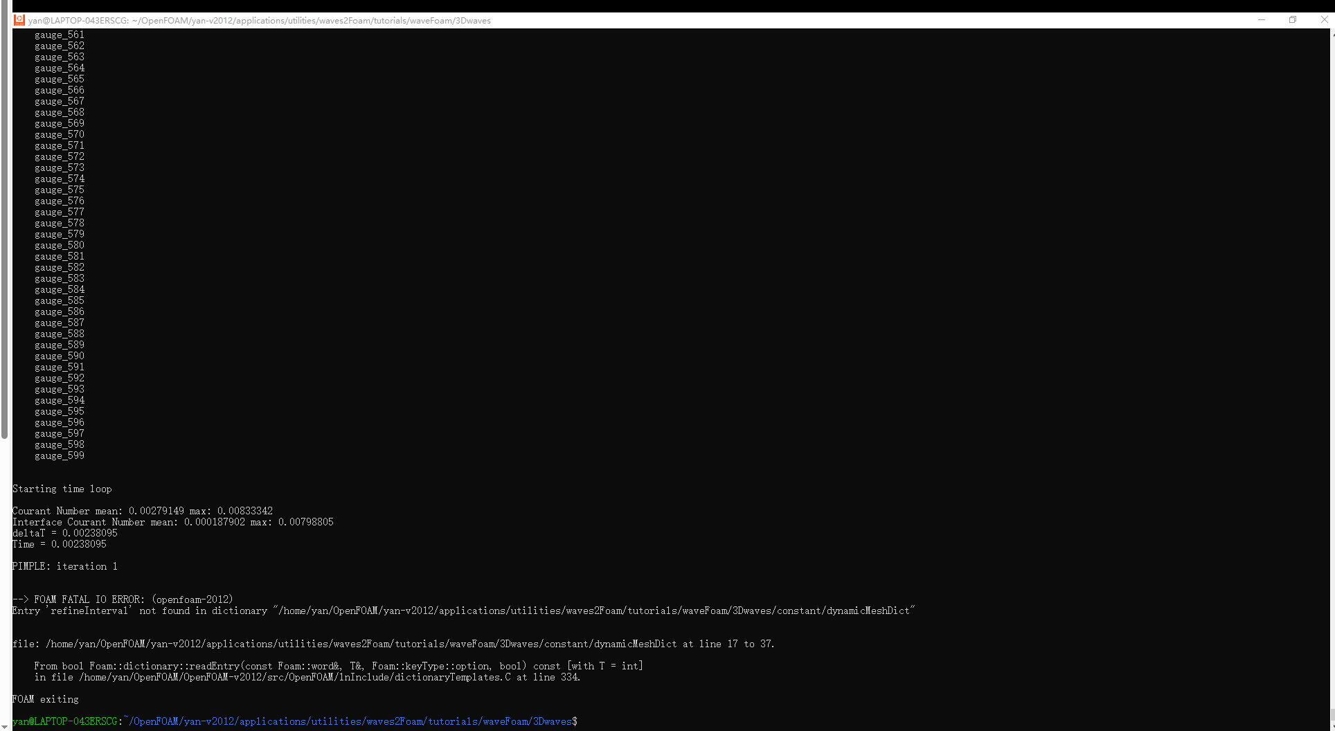

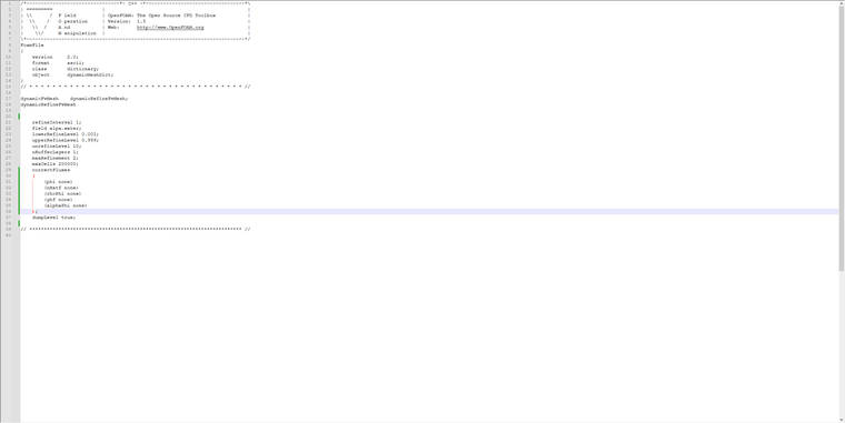

    大佬们为什么我在设置自适应网格时 已经在dynamicmeshdict中添加了correctFluxes但仍显示找不到呢
    77ddf6a0-8556-4dd6-9888-0019e9e1fed0-ebefab37805effc889ea28f4fe01e383.png 1312deab-dd7e-46fd-945e-04d6c71d9d13-a716f613fc07e60a2fe61b9eadf81af1.png
    去掉大括号

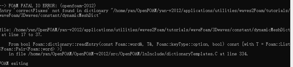

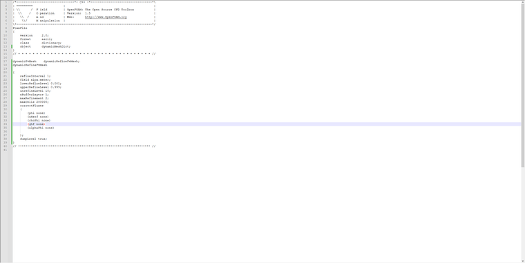

    Yan1
    @李东岳 李老师去掉大括号之后也是找不到。我尝试把大括号或者correct下的括号去掉,仍然是跑不起来129d4905-4f4a-4169-9a04-4656bff196ea-image.png 18fc77e6-19a5-4c62-8fa0-d4ef32055568-image.png
    添加refineInterval关键词的信息
    Y 1 条回复 最后回复
    Yan1
    @李东岳 老师我第一个就是,更改位置后也是不会读取其他关键词的信息。
    18行没有分号
    Y 1 条回复 最后回复

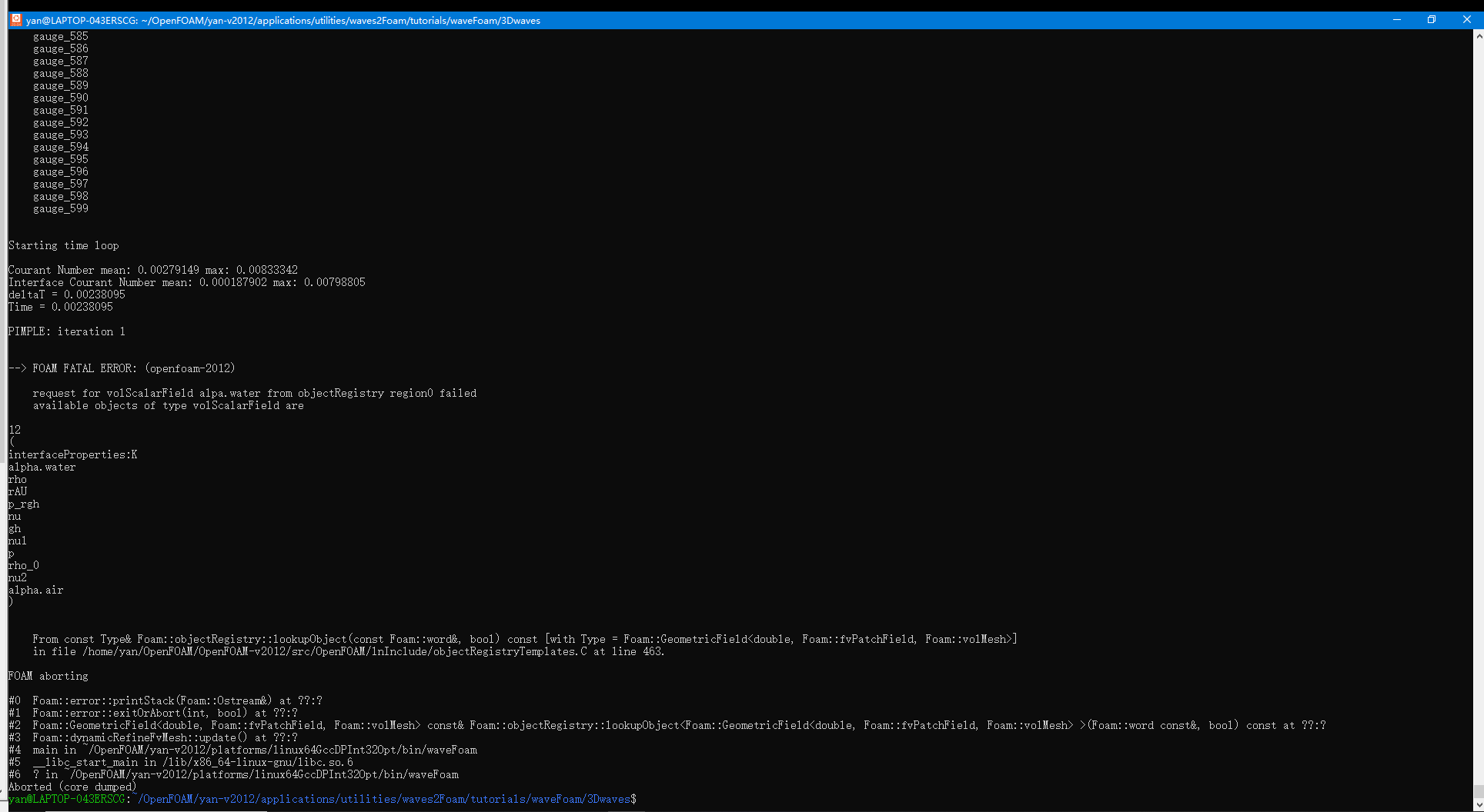

    Yan1
    @李东岳 6b21f0a3-b2ae-4415-9723-0b1e94cdf1ff-image.png 老师,是否是因为没有更改fvSolution的原因呢
    你定义的alpha.water,写成了alpa.water
    发现问题最好先仔细检查
