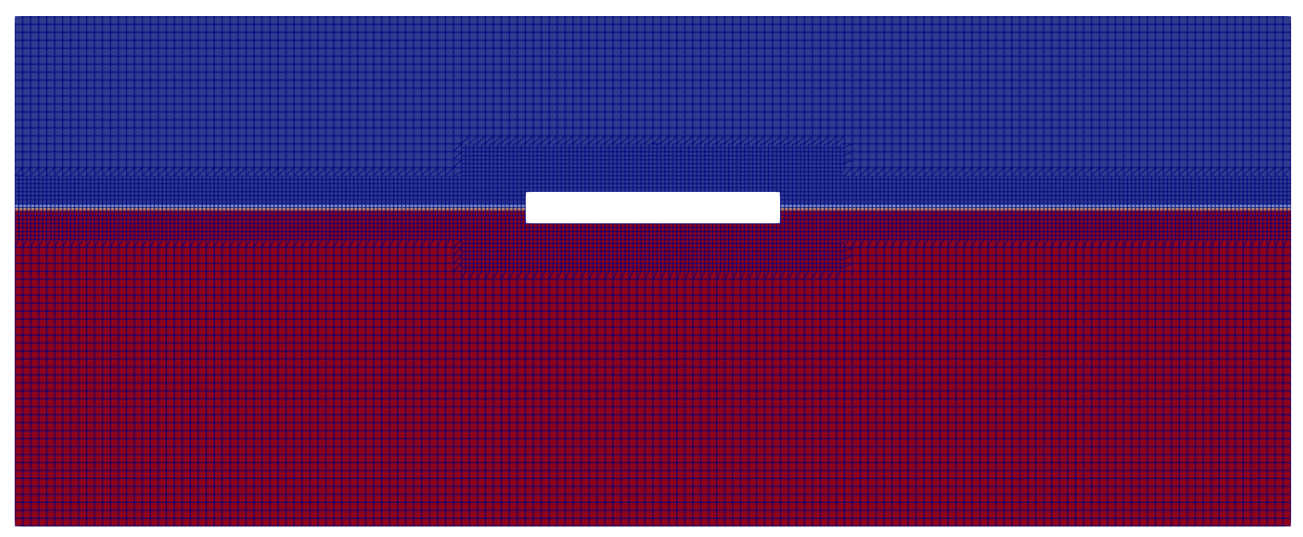

    本身是一个很简单的案例,二维的方箱在波浪作用下运动,使用了重叠网格,用of自带的floatingBody案例更改的,可是在计算了几步后,方箱的垂向速度振荡,最后慢慢变大,到了18次方的量级,用命令提取了部分方箱的线速度如下:

    这时候后处理发现方箱早就飞出去了😂,我把能想到的地方都尝试了一遍,前后经过了三四天,结果还是不行,感觉已经黔驴技穷了,我把代码贴下面,希望哪位大佬能够指点一二,在下感激不尽。floatingBody.zip
    wzlr2023
    对浮体区域进行了加密,感觉网格已经足够细了,而且是一个方箱,网格应该没问题了,但是仍然还是算不了😑,仔细研究了一下log文件,感觉压强场发散了,可是我还是找不到是那里的问题。。。

    此问题已解决,影响最大的因素已经找出,感觉就是压力场求解问题,增大PIMPLE外循环次数就正常了。。。
    zbxia
    你好,我最近也遇到类似的问题,重叠网格一个浮体,背景网格用toposet设置出一个固定结构,计算的时候我增加外循环次数为5,还是发现压力不收敛。另外背景网格可以用snappyHexMesh扣出复杂固定结构吗?我检查了所有设置,压力也是不收敛。重叠网格单个浮体,背景网格不做任何操作就没问题。谢谢回答!
    W C 2 条回复 最后回复
    wzlr2023
    在 中回复了 zbxia 最后由 编辑
    @zbxia 压力场不收敛的原因很难找,首先,我是个菜鸡,深层次的原因我没找到,只能说有些增加稳定性的大致方向,通过大量的试错来解决。其次,对于你的问题,只看你的描述我没有什么思路,只能建议你把网格质量在检查一下,因为snappyHexMesh的网格有时候其实不那么理想。
  • thegameT 离线
    thegameT 离线
    thegame
    你这个问题如果增加pimple外迭代解决的话,可能通过调小压力和速度收敛因子也能让计算稳定
    chenboyao
    在 中回复了 zbxia 最后由 编辑
    @zbxia 还是不收敛,那可能是离散格式的问题了
    zbxia
    @chenboyao @thegame @wzlr2023 谢谢大家的回答,我把背景网格画的更密了点。因为我的重叠网格(浮体)比较复杂,会有一些比较小的网格。可能和背景网格进行插值的时候导致压力发散。另外我测试了一下,背景网格好像步不可以用snappyHexMesh进行网格扣除。请问大家dynamicMeshDict中accelerationRelaxation和accelerateDamping这两个值一般都是取多少?
    chenboyao
    在 中回复了 zbxia 最后由 编辑
    @zbxia 正常建议取值0.9-1.0
