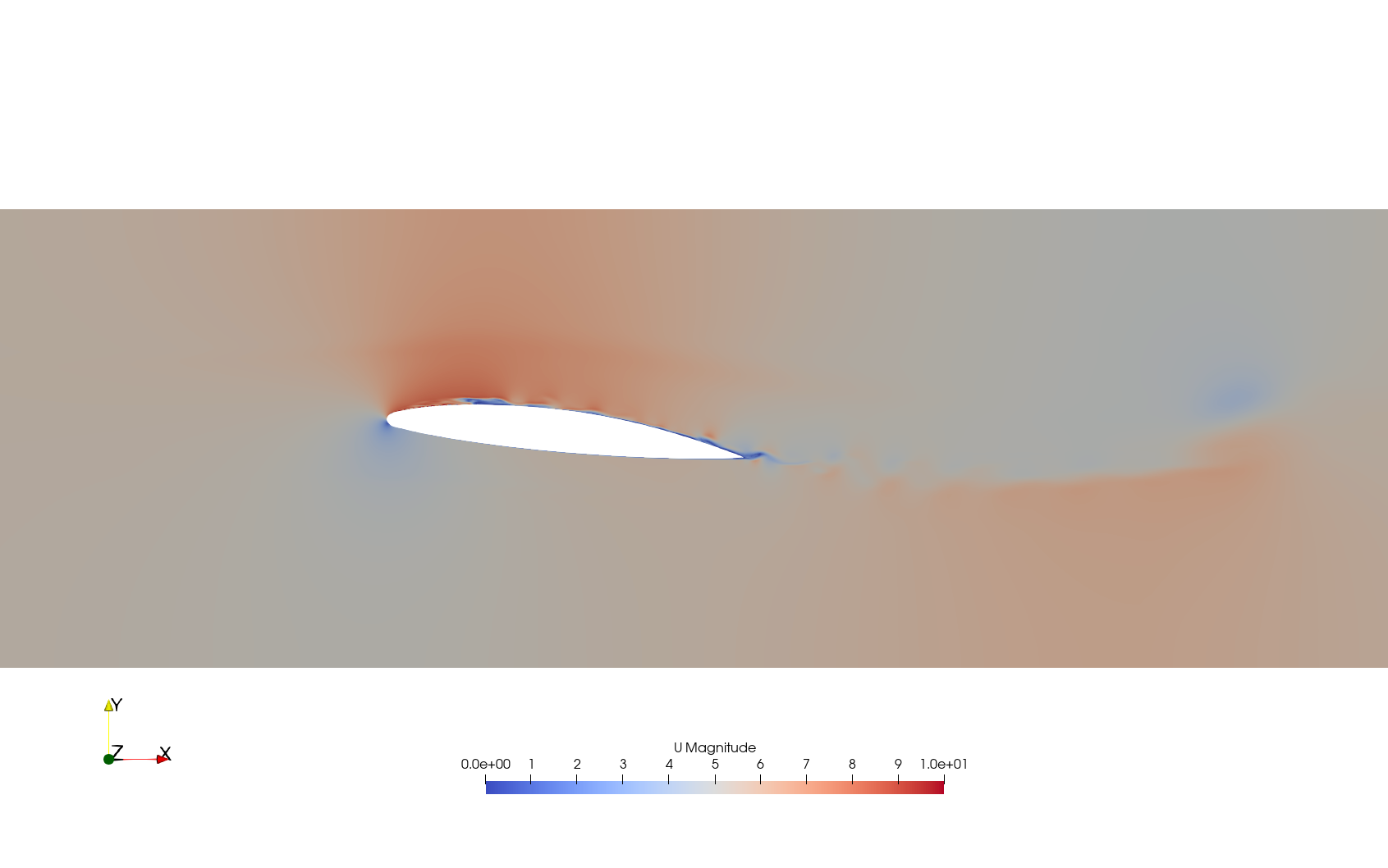

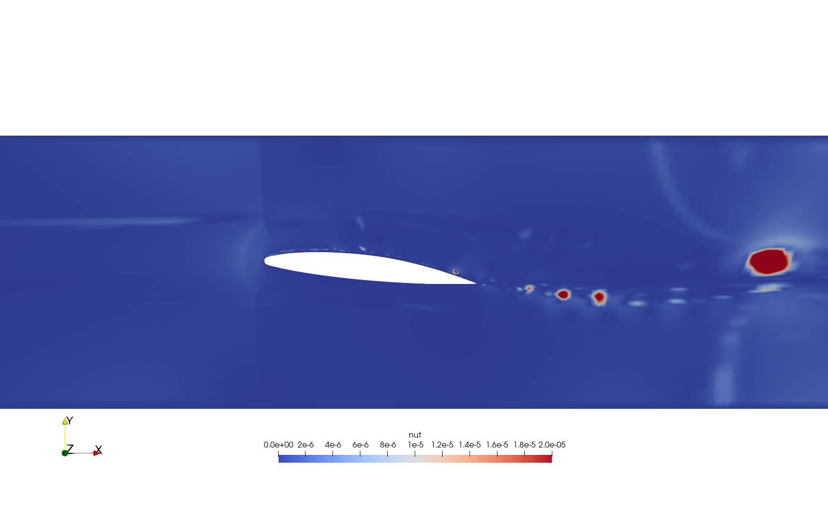

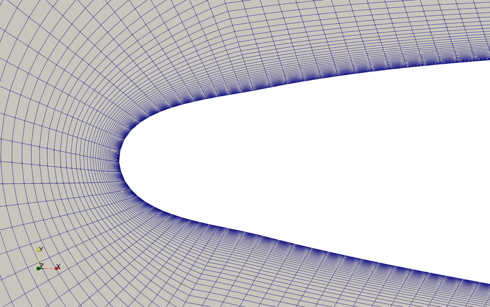

    使用LES计算一个简单的二维水翼空化问题,当第一层边界层很薄时,水翼壁面附近就会产生分层,没有气相部分,问问大佬们怎么解决。
    进壁速度和湍流粘度看一下

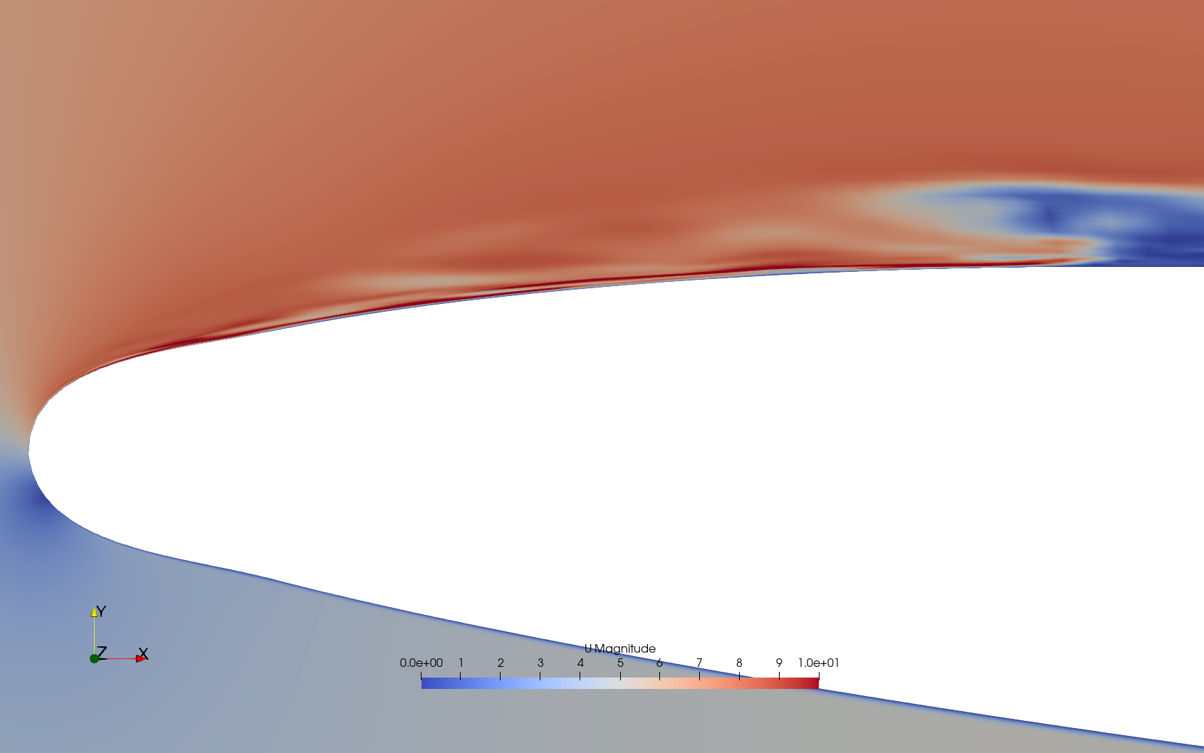

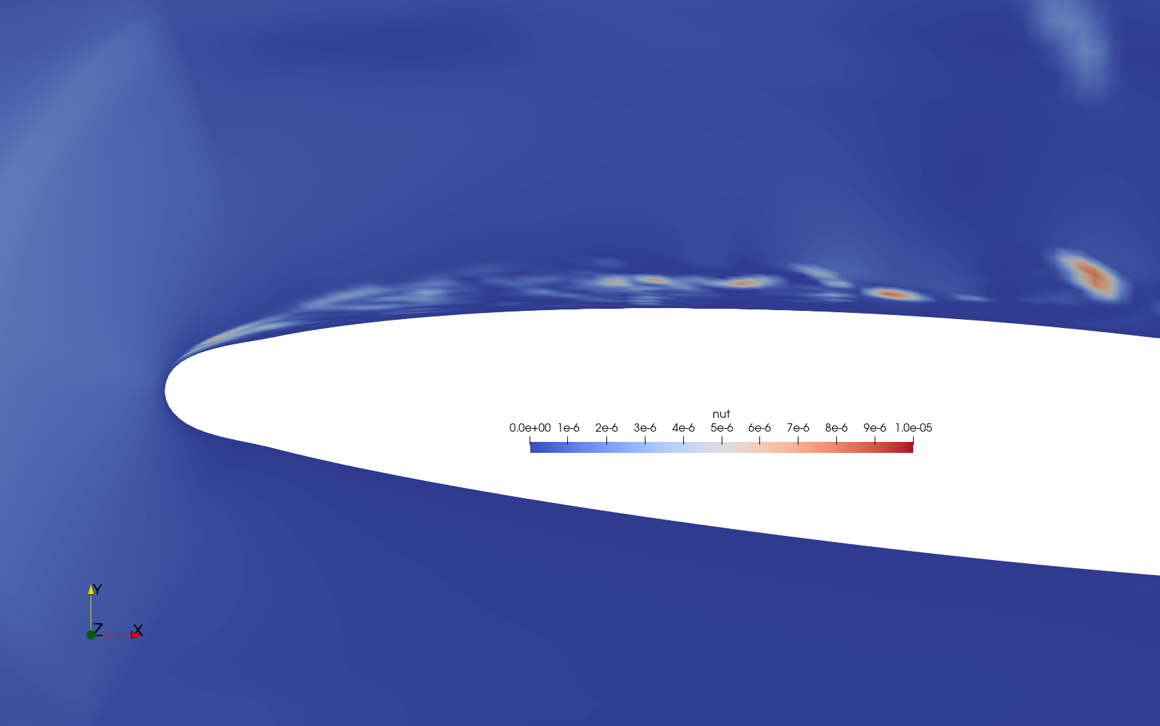

    近壁速度
    我看你是2D LES + 界面。你试试换成URANS,看看会不会好点。速度看起来不是特别好。

    @李东岳 我的目标就是用LES计算水翼空化问题,我之前用LES算三维水翼空化也有这个现象,这次计算二维就是尝试看能不能解决这个问题。
    所以如果你换URANS,问题没有了,可以说明是湍流的问题,问题还在,就不是湍流的问题。
