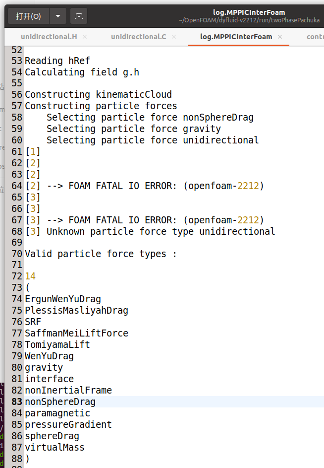

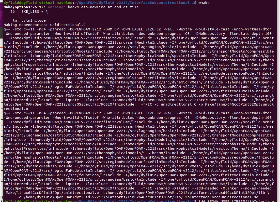

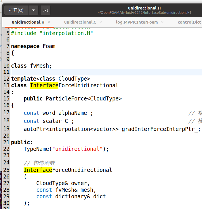

    我对拉格朗日粒子的受力模型中(/src/lagrangian/intermediate/submodels/Kinematic/ParticleForces)添加了一个自己写的受力项(unidirectional),基本内容都是根据已有的模型修改的公式得来的。编译已经成功了,并且在$FOAM_USER_LIBBIN中成功存在libInterfaceForceUnidirectional.so,但是实际计算的时候ParticleForce类中并没有这一项unidirectional。chatgpt各种代码排查都通过了但没啥用,还请指点

    intermediate/parcels/include/makeParcelForces.H 在这个文件下面试试注解一下?

    @youhaoyu 谢谢,我找到这个文件了,但老哥你是怎么编译makeParcelForces.H的呢?直接编译intermediate里的make嘛?

    在 中回复了 郑学习 最后由 编辑
    @郑学习 你这个是啥版本,我编译的路径不大一样64460b45-3c82-4d68-b1a3-f907b95b23c5-image.png 这个路径下面有很多拉格朗日的底层代码,我这边是在这个下面进行代码植入,然后返回上一个层级进行编译的。你这个添加的地方似乎也行,0454ef55-a345-4790-b1bf-f40fb6724612-image.png 我认为应该是这个路径下面进行编译,祝成功!
