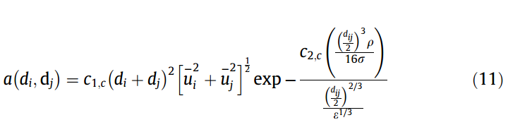

    34c43b9d-f582-4878-9270-8af632472ce4-image.png 最近在植入这个文章里边的改进的合并破碎模型发现系数有点不懂地地方;
    用到的合并模型是PrinceBlanch模型

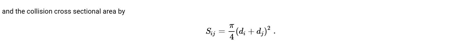

    首先是这个碰撞区域计算d865404f-16fe-46e7-ba3d-bea2d230b82e-image.png 论文以及模型的老论文给的都是半径的和的平方。但是fluent以及openfoam官方api给的都是直径的和的平方:564d64b7-ee8e-4719-8b84-b1431de0f390-image.png ;

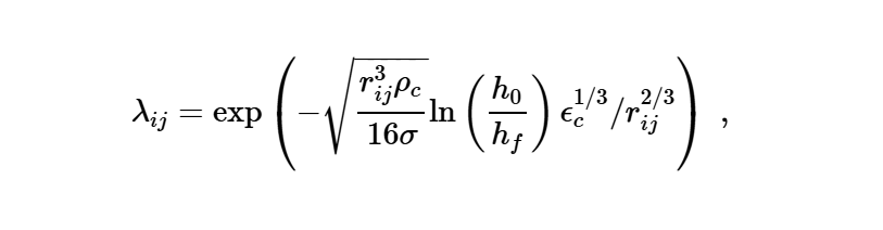

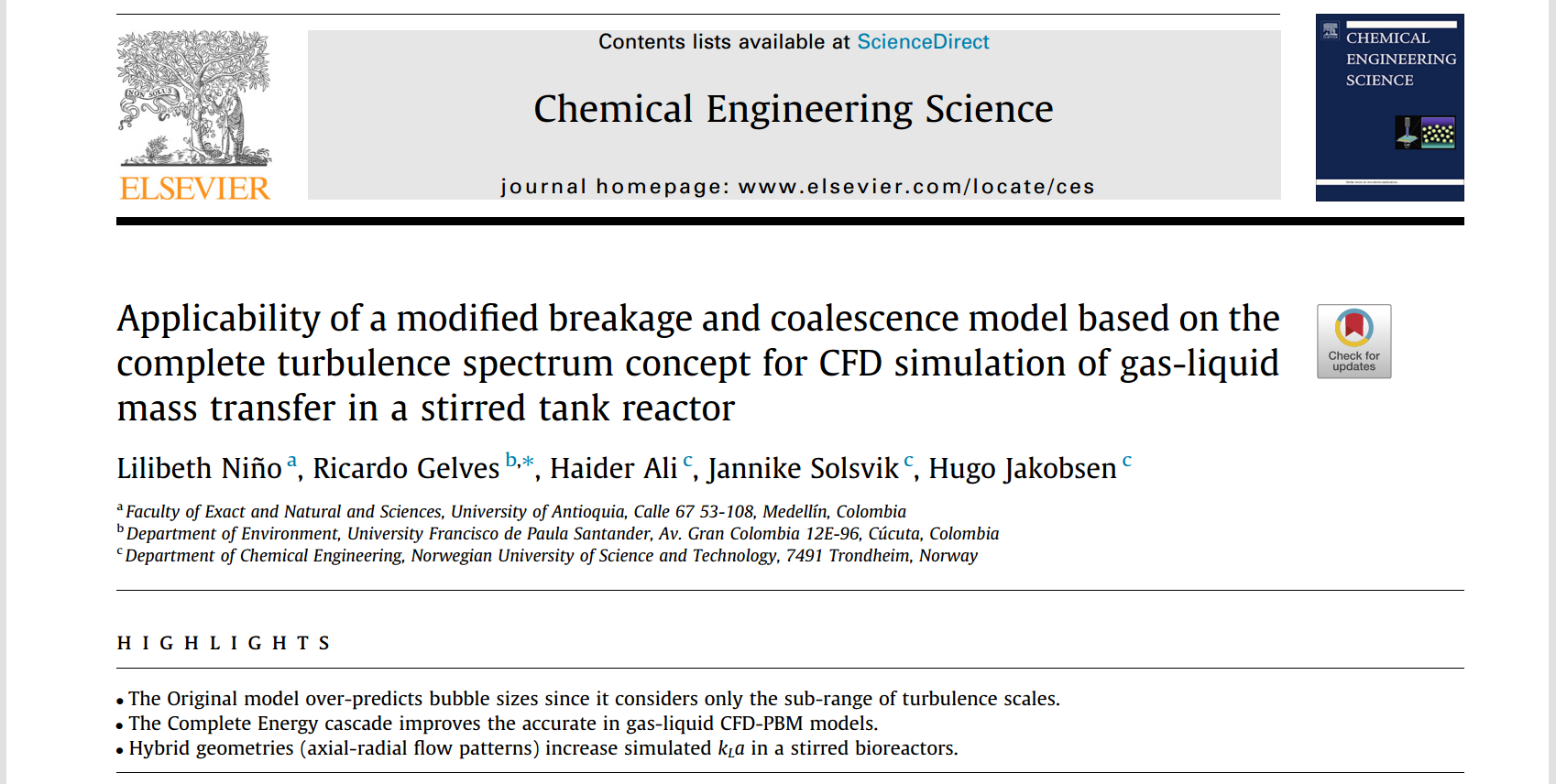

    其次合并效率计算公式如下:d480872d-a9cb-450a-9937-517ebf03df5d-image.png 这篇论文给的如下:1051ed63-8669-497c-bfe7-df7c2a114912-image.png 他这个公式应该打错了少了个根号。那么他这里边的才也就是openfoam中的ln(h0/hf).openfoam的初始建议值是h0:1e-4,hf:1e-8.这样的话这个值应该是9.2.但是这个作者发的两篇ces在水中给的c2值为0.001 .差距很大
    有时候会这样。这种你需要再找几个sci看一下。
