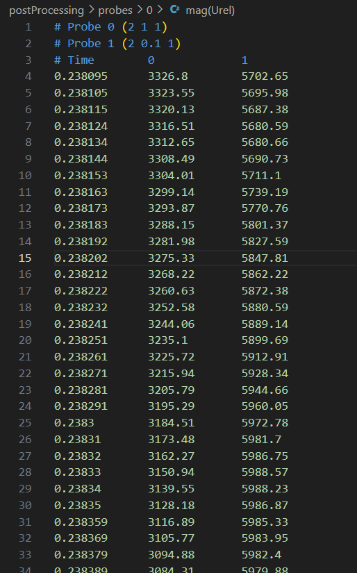

    各位大佬,最近想在旋转状态下算一个流动,这个流动也是通过fvOptions给定压力梯度来达到指定Urel的。在静止状态下直接使用fvOptions文件指定就行了,但是在旋转状态下因为U到Urel不同,fvOptions如何指定恒Urel呢?而不是U?

    不太行,直接改成Urel运行出来速度都3000多了,很离谱。。。。感觉只能改方程加手动压力梯度吧

    @李东岳 排除了一下问题,在静止状态下rpm=0用SRF求解器,写Fvoptions(Urel)是可以正常算的。问题主要出现在周期性边界条件这里,当我进出口不用周期性边条Urel就是正常的,一旦用了周期性边条,旋转状态下Urel就不对劲了。

    @李东岳 老师我又想了一下,感觉旋转状态下用cyclic周期性边条有问题,因为如果是一个直通道绕轴旋转的话,进出口都不在一个旋转半径上,存在离心力加速,如果此时用周期性边条的话,算出来显示通道内中心点速度Urel越来越大了。
