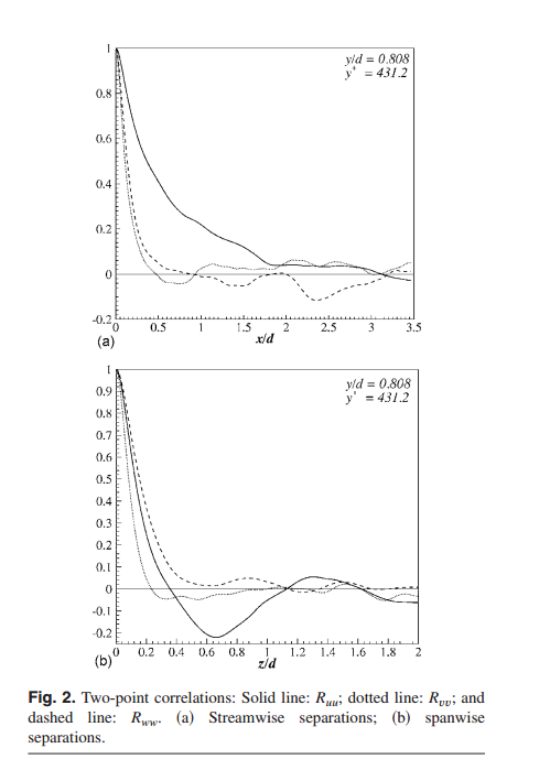

    想要运用cyclic边界条件进行明渠数值模拟通常有条件,例如Kim等建议计算域尺寸应当大于6h×h×4h,反映过来即为两点相关性分析满足条件5aa2bd38-bede-41b3-8b6b-3a6a96853124-image.png
    通过两点性分析可以观察到,随着两点的间距增大,相关性系数逐渐减小,最终趋于0,可说明计算域在流向和展向上足够大,即计算域足够大,满足周期性边界得使用条件。Ruu、Rvv、Rww该如何求得呢?

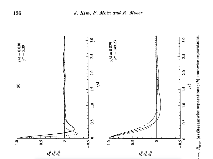

    取一个或多个平行于壁面的面(Kim的图也是不同高度的,y^+=5.39和149.23),使用surfaces工具输出这个面上的速度,然后每个面计算速度的展向、流向空间相关函数就行了。
    可以直接计算二维的相关。
    也可以固定z坐标,一条线一条线地计算流向的相关函数,再做个平均。

    目前看起来,Kim, J., Moin, P. & Moser, R. 1987 Turbulence statistics in fully developed channel flow at low Reynolds number. J. Fluid Mech. 177, 133-166.的结果是时间平均之后的两点相关,他们的标识里面也没带时间。
    另外想问一下第一张图是那一片文章,有提到过是时间平均的还是某个时刻的吗?
    请大佬们指点🙏
