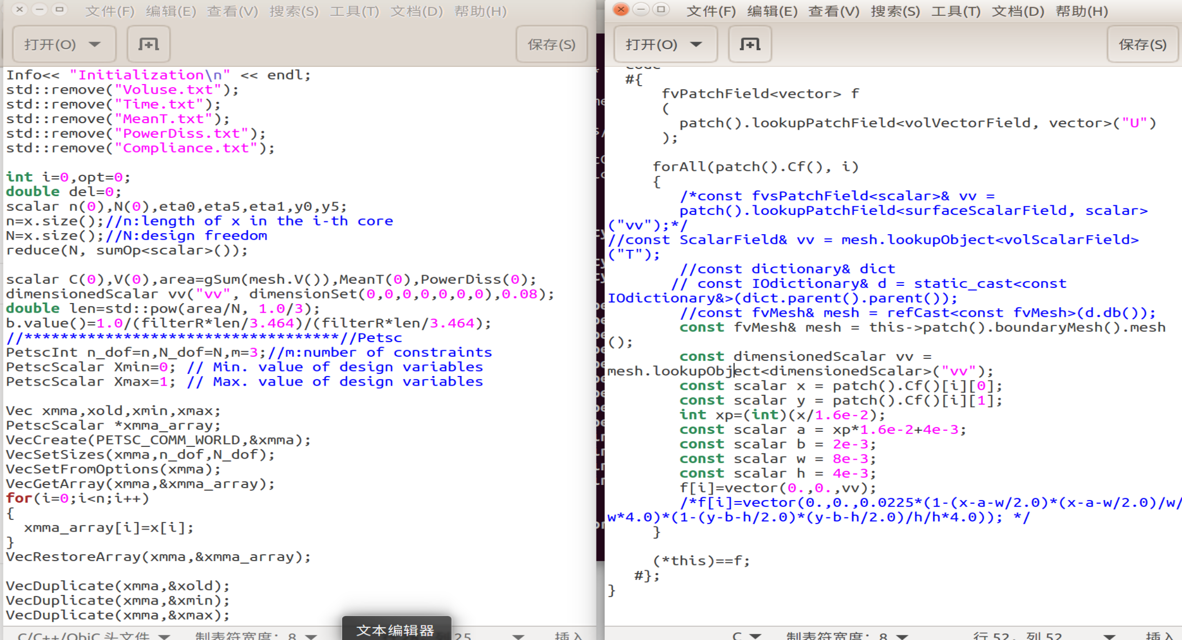

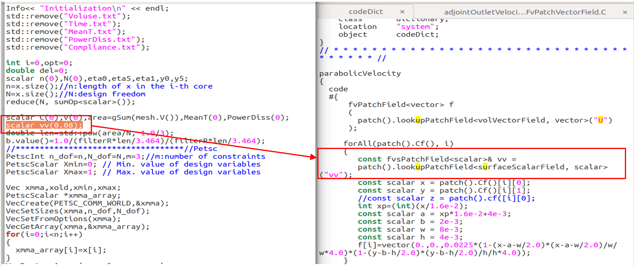

    如图,左边为求解器代码,右图为自定义边界条件的codeDict,我想在codeDict中读取求解器中的标量vv,并赋值给入口速度,现在用lookup函数读取遇到了问题,想请教各位老师右图红色方框中代码应该改成什么?
    把你左边的scalar vv(0.9)改成dimensionedScalar vv("vv",....),然后可以找到dimensionedScalar

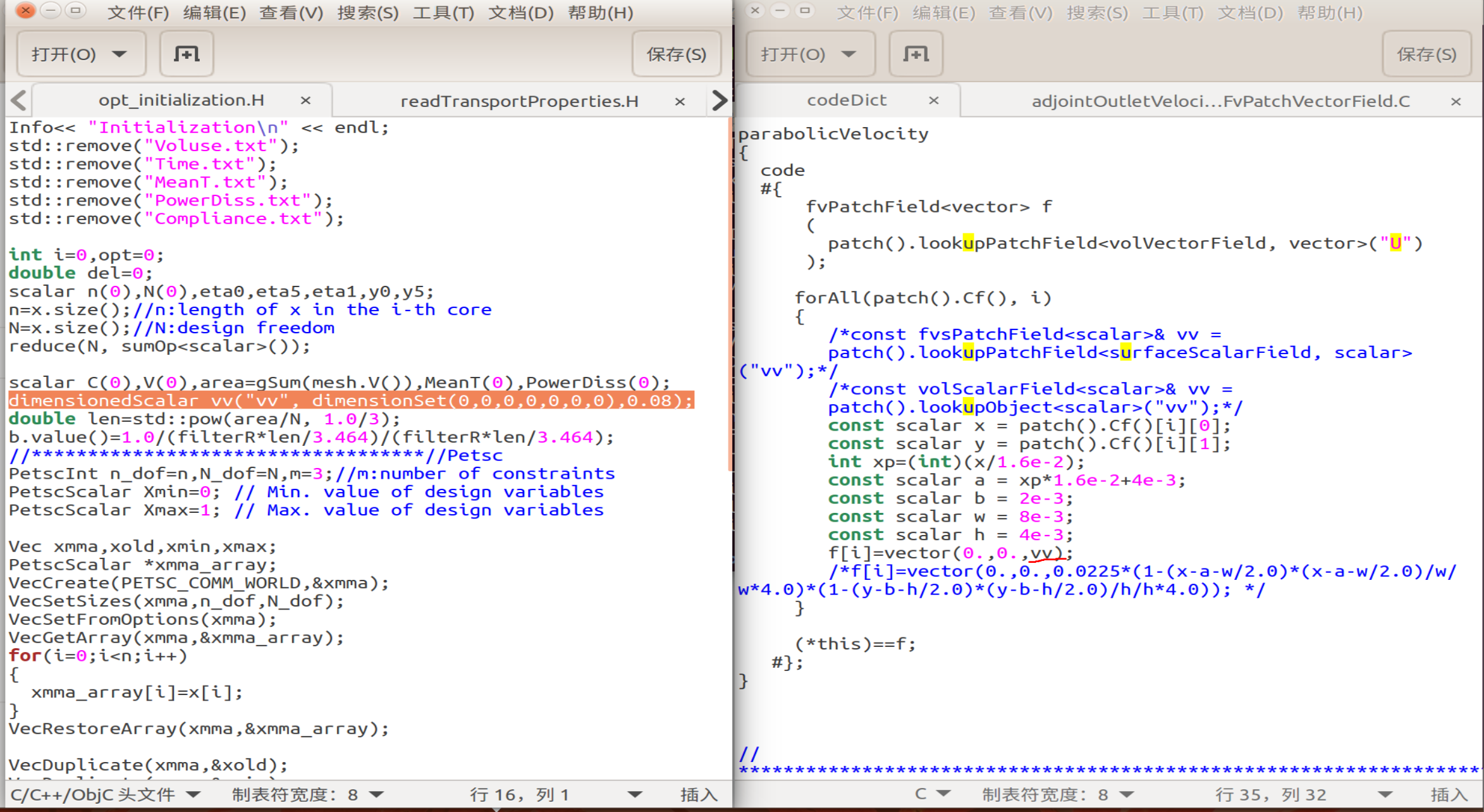

    1064168551
    @李东岳 谢谢老师,那是不是就不需要用lookup函数读取vv了,可以在codedict里面直接调用vv
  • 1 离线
    1 离线
    1064168551
    @李东岳 8baa61f8-064f-47bf-b346-38bf2f6f8e12-image.png 老师我现在改成了这个样子,右边如果不lookup“vv”的话好像有点问题。
    你要lookup

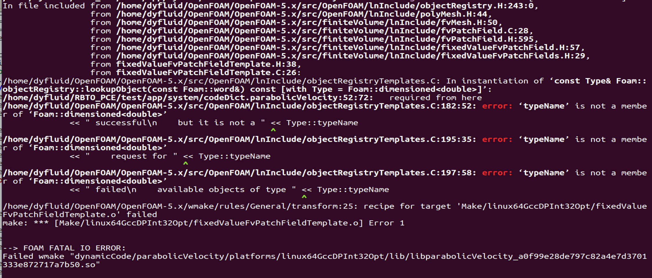

    1064168551
    @李东岳 a6bccb55-b62e-4688-bc61-dc2f9e6911e5-image.png 东岳老师,抱歉再打扰您,我现在改成这个样子,还是会报错,dimensionedScalar好像还是无法lookup
    1 1 条回复 最后回复
  • 1 离线
    1 离线
    1064168551
    在 中回复了 1064168551 最后由 编辑
    @1064168551 在 求助:在codedict中读取求解器中定义的标量 中说:
    报错在这里,就还是这行const dimensionedScalar vv = mesh.lookupObject<dimensionedScalar>("vv");有问题
