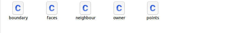

    各位老师,我在使用用blockMesh时,只能生成如下这些,但是用ICEM绘制网格导入之后是存在cellZones的。请问是什么原因呢?屏幕截图 2024-12-23 162055.png

    @吴建民 生成cellZones一般采用topoSet生成,或者是采用snappyHexMesh生成,blockMesh生成的就这些

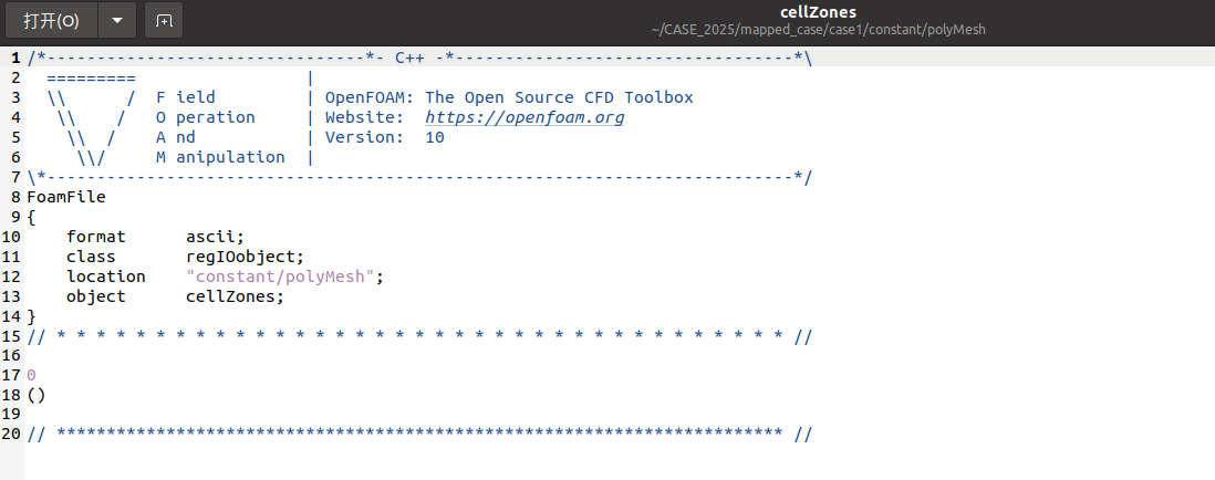

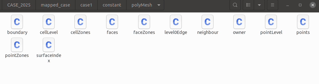

    @chenboyao 老师您好,我用snappyHexMesh生成之后,确实产生了cellZones文件,但是它里面是空的屏幕截图 2024-12-23 212004.png 屏幕截图 2024-12-23 212014.png
    chenboyao
    你用toposetDict生成把,我这边我经常用toposet生成
    吴 2 条回复 最后回复

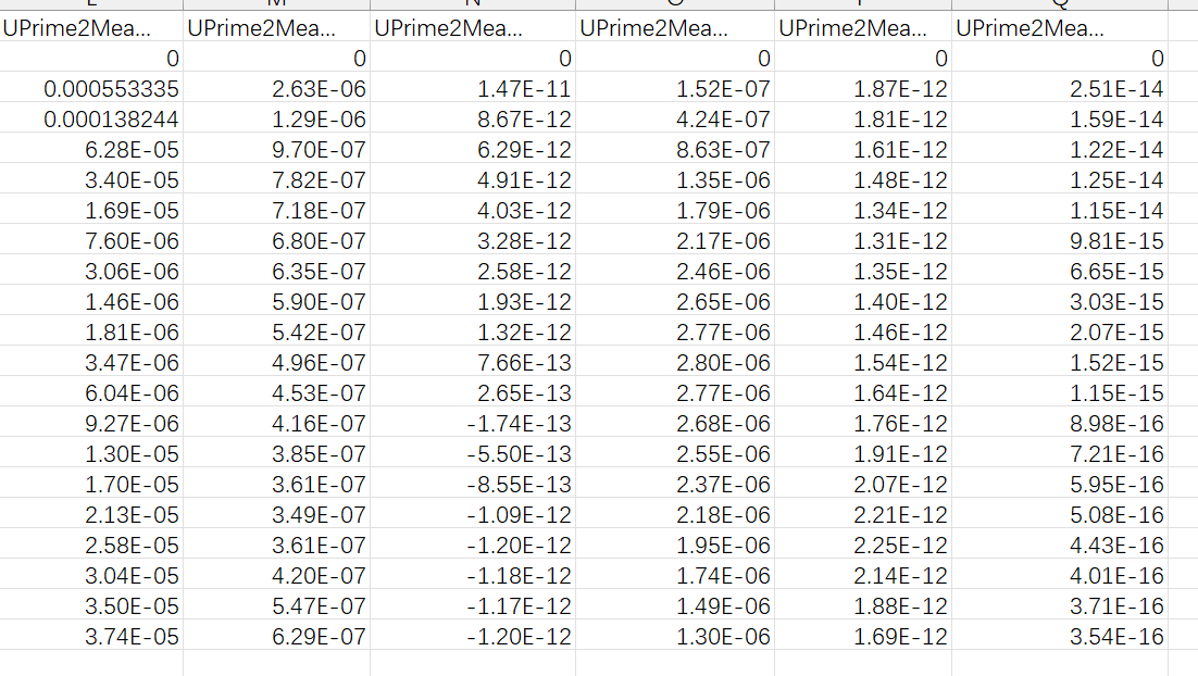

    @chenboyao 老师,我还想问您一个不是这个主题的问题。就是我输出雷诺应力张量之后,我想对UPrime2Mean_XX YY ZZ进行计算。但是我后处理的时候,就生成这六列,我不知道XX YY ZZ 是对应哪几列:141:
