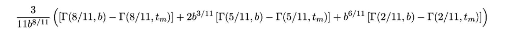

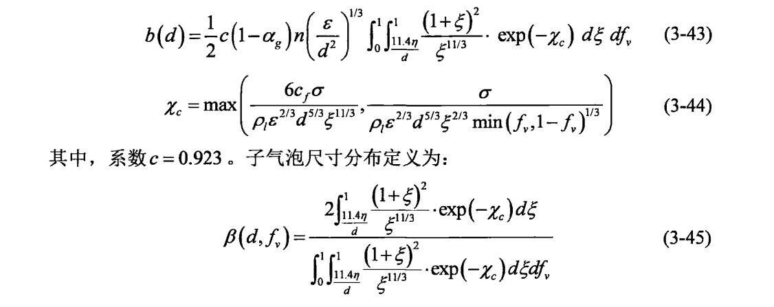

    在破碎模型中,破碎的概率和子气泡分布一般涉及到积分式,比如说经典的Luo模型270626e3-d11f-4d47-a461-cdc3cbde1bb6-image.png 这里边openfoam官方直接用大佬提出来的化积分为多项式公式替代求解:e4c4c71f-d206-4464-bb15-5ee960dcdba8-image.png 有学者就提出来了这个exp内的判据不精准,使用表面能和韦伯数多重盘踞,然后这个积分式就这样了:
    6f926600-85cf-4d78-a936-ef166ab439ab-image.png 现在这样的话积分还怎么求解呢,因为min和max函数的存在原来的积分式公式还能使用么。还是需要分段求积。原论文是植入到fluent中大佬没写怎么处理的.
