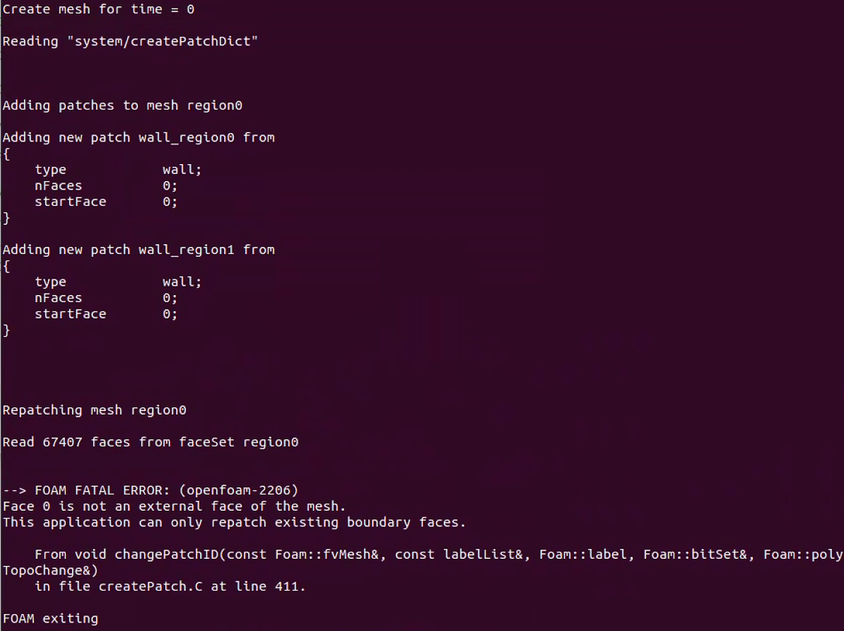

    @Amadeus 感谢分享,根据视频里的步骤做了一下,遇到点问题,运行完toposet之后提取了一部分区域,但再运行createPatch的时候就报错了,请问该如何解决?

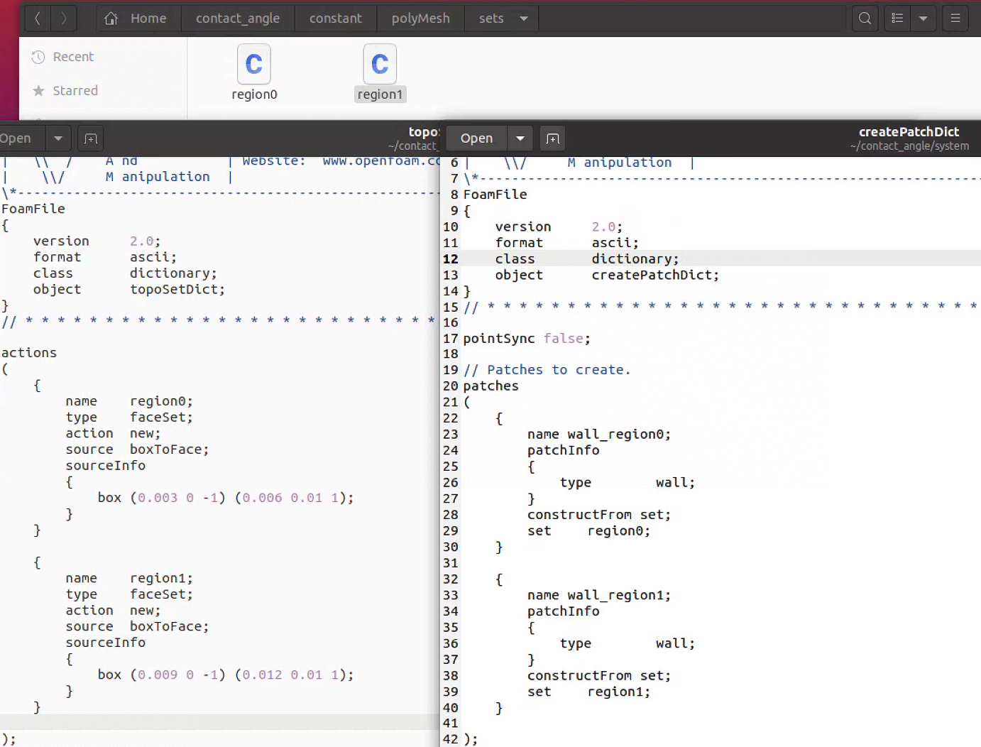

    你的topoSetDict文件里面的sourceInfo中的box区域精准包含了你需要划分的那个边界面区域吗? 在region0里面你是不是想把 $x \in (0.003, 0.006), y \in (0,0.001),z=0$ 即这个矩形区域划分为region0?

    @Amadeus 感谢回复,又检查了一遍可以运行了
