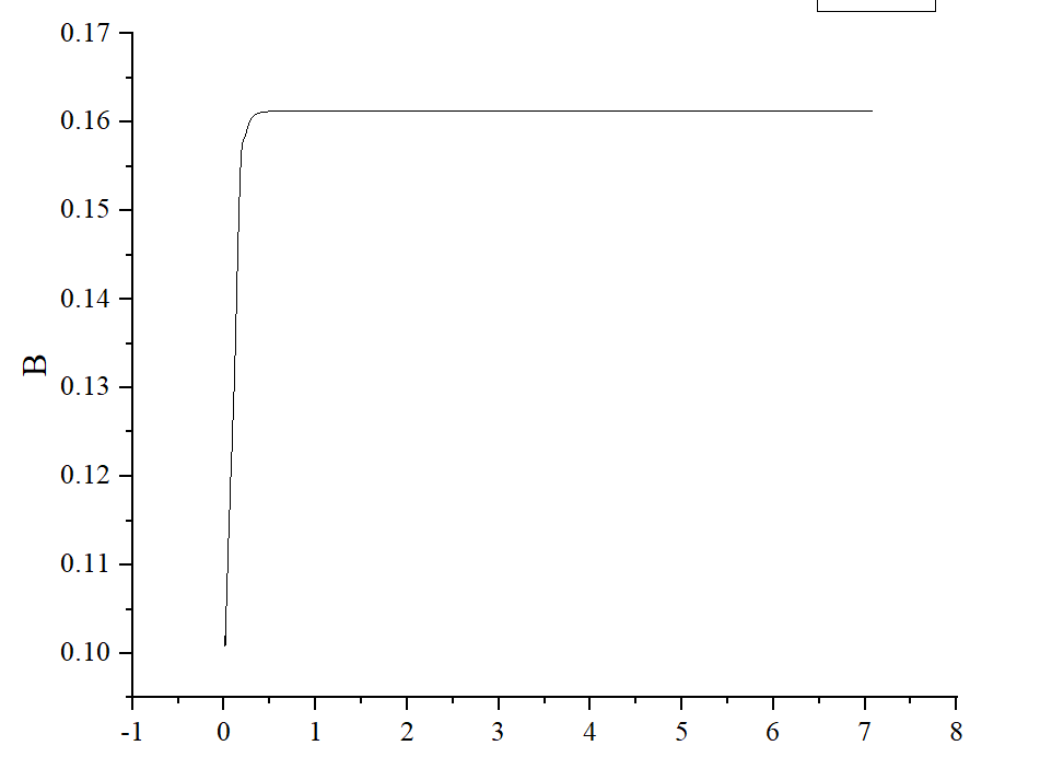

    如题,最近我用SRF求解器算DNS,同样的进出口条件、网格大小,以channel395为例,原始的网格尺度是4m×2m×2m,主流速度0.1335m/s,设置旋转速度rpm=120,这样计算出来使用probe监测任意一点速度,发现相对速度很离谱,随着时间一直升高,最后都10的6、7次方相对速度了。
    反而,我在blockMesh里把网格scale设置为0.01,也就是计算域变成了0.04m×0.02m×0.02m,其他的设置都一样,然后计算就能收敛稳定了,如下图是通道中心相对速度随时间变化:
    这到底是为什么呀???其它条件都一样,就改了网格尺度就算不了了,求大神解答~

    调了半天还是不行。。。。网格不管加密多大,都算不了。
    channel395 网格尺度为0.04m×0.02m×0.02m,旋转中心为x=-0.2m,转速120rpm,设置进口来流0.1335m/s。probe监测x=0.02m,y=z=0.01m处,计算可以稳定,稳定后速度为0.160271m/s
    当保持上述设置,只把旋转中心为x=-2m,计算没法稳定,速度在1~2m/s波动,显然不正确。
    按理说离心力是一种有势力的话,他只和起点终点有关系,我改了旋转中心应该不影响离心力加功的多少啊???上述速度都是相对速度Urel哈
