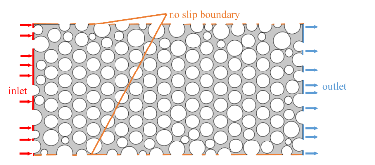

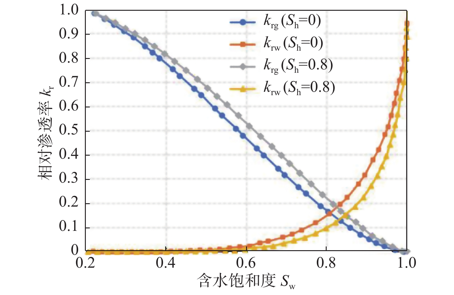

    大佬们好,最近一直在做多孔介质中的两相流动,很多文章都出现了不同饱和度下的相对渗透率曲线,这种相对渗透率应该如何计算060d6772-14e2-470f-874f-32bcb208bc04-image.png
    这个是客户自己设置的渗透率吧?

    7f6e2d13-601b-41aa-966a-09b9b8bec6e2-image.png 在类似于这种多孔介质中两相流动,在某一饱和度下计算某一相的相对渗透率

    有一个标准里面写有计算方法,记录每个时刻流出的两相体积,以及压力梯度,应该就可以算出来了。对了还需要这个多孔介质的初始渗透率
    《SY/T 5345-1999》一个很老的标准,可以参考下

    谢谢,后面我也是直接用出口流量来算每一相渗透率再计算相对渗透率,部分文献里也存在根据饱和度计算相对渗透率的模型,不过不好确定误差。
