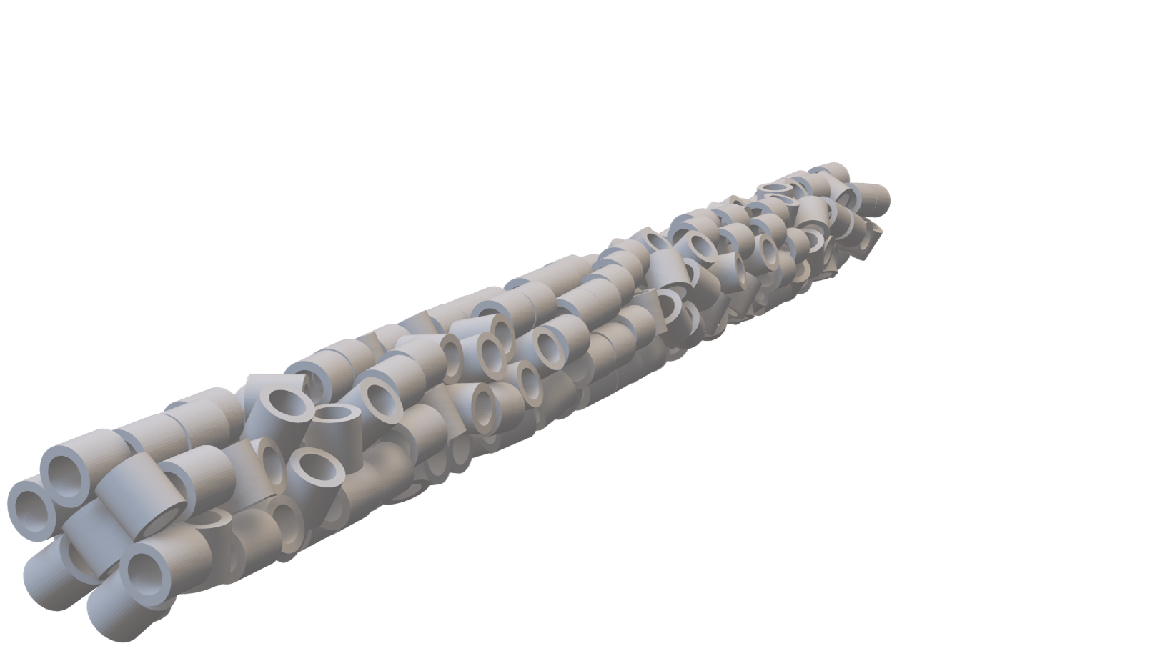

    最近在用multiphaseEulerFoam模拟管式填充床中的液-液两相流。填充状态如下:
    真实情况下管式填充床中呈现两相液滴流。因为填充床很长,所以打算利用多孔介质源项来模拟其中的流动,但是现在想到了一些问题还在探索:
    1. 使用多孔介质模型后,模拟使用的几何文件中既然没有填料结构,那么相同边界条件下,流型也会从真实情况下的湍流扰流变成层流(两相分层流动),这种情况是否有方法可以进行改变?
    2. openfoam中在多孔介质区域求解ns方程使用的表观流速,那么真实流速是在后处理的时候进行计算,还是我可以直接改变条件设置使得求解使用真实流速?
    openfoam的多孔介质求解器,无法获得真实的速度
    多孔介质大部分都是层流,不需要你手动去控制湍流以及层流
