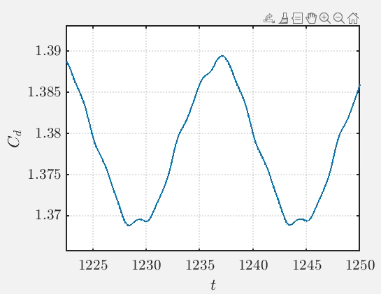

    最近要使用rhoPimpleFoam跑一些低马赫数下的绕流算例,在跑简单圆柱绕流验证算例时发现圆柱的阻力曲线失真
    调整边界条件一些常用方法试过之后也没有成效,想知道有没有遇到过相同问题的大佬能够提供一些建议
    附上一个使用的小网格算例test.zip
    是一半个几何么?
    跟实验值的偏差是什么样的

    @李东岳 就是一个简单的圆柱绕流算例,是完整的,按理来说阻力曲线和不可压缩流的应该是一样的,就是个饱满的波动曲线
    能处理成allrun一键运行算例并出图并看出毛病的话,可以上传一下算例我给你看
