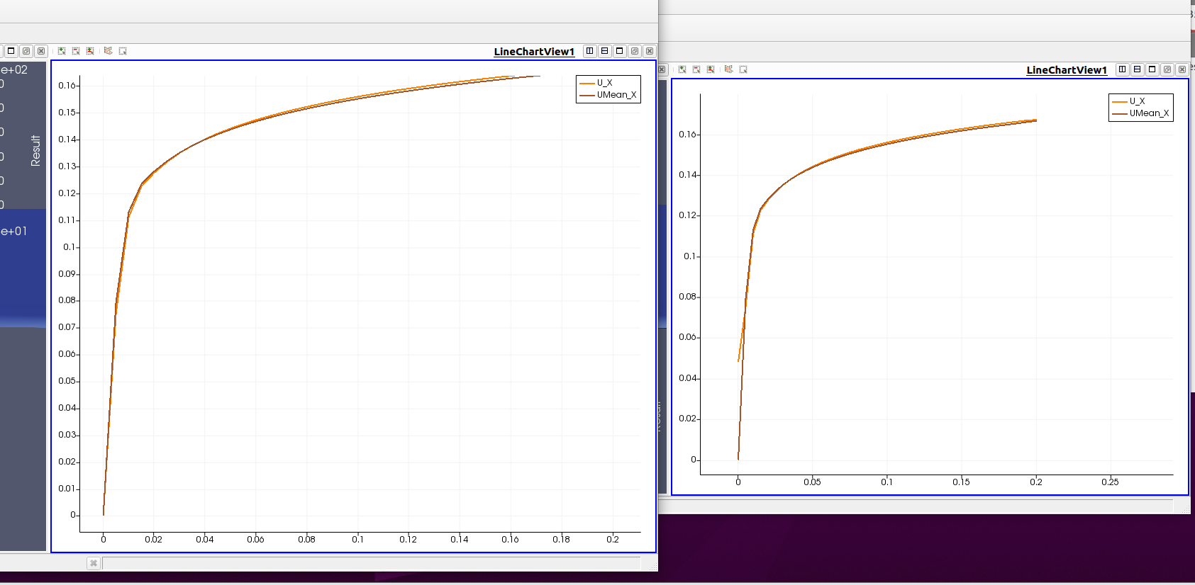

    各位老师好,我在对壁面设置了无滑移边界,发现使用noslip时,底部的速度不为零,这个指和网格尺度相关。当我使用了fixedValue valua(0 0 0)时,底部速度为0。
    如下图,左侧为fixedValue 右图为noslip。哪个是正确的呢?
    你输出noSlip的边界的值的话,肯定是0,因此是线图处理的问题
    吴 1 条回复 最后回复
  • 学流体的小明学 离线
    学流体的小明学 离线
    学流体的小明 神
    是的,praview这里会有问题,我也遇到过。应该是paraview没有正确识别noSlip边界条件的原因。
