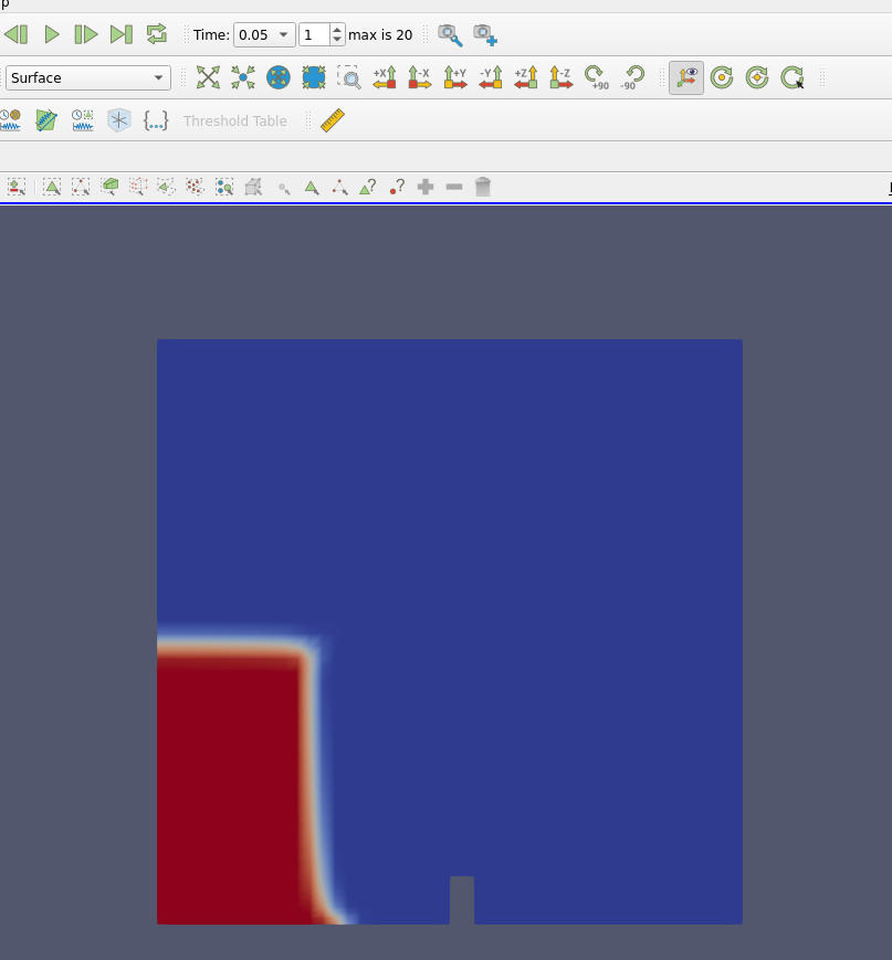

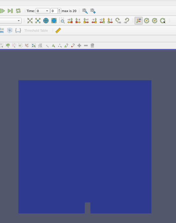

    在试算damBreak算例的时候,setFields之后,可以看到alpha.water,但是整个计算区域内项体积分数都是0.interFoam之后,86e1e819-0962-4172-9643-a96847d8dc40-image.png ,0时刻仍然是这样的,83e86186-8d50-49ef-a65c-e01241d800cd-image.png 0.05时刻出现了。
    感谢各位
    LeeSimon
    我换了of8、of9和0f11,三个版本都出现这样的问题,但是v2306可以显示

    我也碰到过这种问题,ParaView多refresh几下有时候又好了...确实有点莫名其妙,希望楼主发现原因后踢我一脚

    使用编译版本的paraview,然后执行paraFoam命令调用paraivew可以显示0时刻的alpha.water。通过paraview a.foam形式读取的算例,即使你已经初始化了气液场。有时候0时刻显示不出来,但有时候能显示。通过paraFoam的形式是肯定可以显示的
    楼上完全正确
