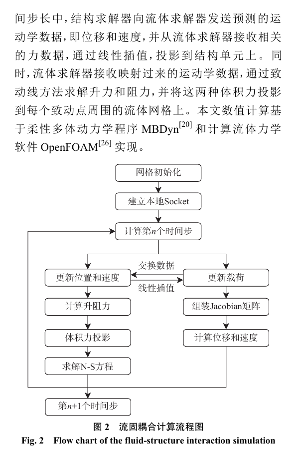

    请问各位大佬们,openfoam中有包括结构动力学的求解器吗,求解流固耦合结构变形该怎么办呢
    Yan1
    d2ea665001402b9d3268ea57b833675.png如图中MBDyn

    流固耦合老OpenFOAM考虑使用FSIFoam? 较新的代码可以考虑solids4Foam

    楼上说的对。小变形比较简单,也可以自己写一个

    @Amadeus 在 关于openfoam与结构动力学的问题 中说:
    明白了,谢谢大佬!
    Yan1
    @李东岳 在 关于openfoam与结构动力学的问题 中说:
    好嘞,谢谢李老师!
