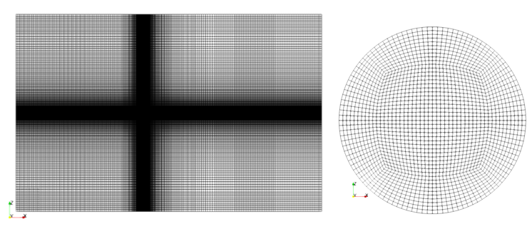

    ansel
    写于 最后由 ansel 编辑
    各位老师,我用软件自带功能画出来一个圆柱体了,但内部网格质量好差。瞎折腾,不如用fluent导入简单。
  • A 离线
    A 离线
    ansel
    可能是我切的角度有问题,这张就完美了
    B 1 条回复 最后回复
    你用blockMesh画的这个?
  • B 离线
    B 离线
    BBBBBAI
    在 中回复了 ansel 最后由 编辑
    @ansel https://www.cnblogs.com/Xiwang-Sun/p/17463243.html
    可以参考这个网址按这个画,一般来说网格大小尽量一致并且不要太尖锐,所以圆柱中间用一个长方体替代可能更加合适。
    用blockmesh做的都是狠人
    A 1 条回复 最后回复

    ansel
    在 中回复了 李东岳 最后由 ansel 编辑
    @李东岳 在 如何建一个圆柱体 中说:
    用blockmesh做的都是狠人
    是用blockmesh做的,软件不能画一个完整的圆,最终用4个半圆拼接起来的。OpenFOAM软件的几何建模功能是真的弱,复杂的模型还是要用专业的建模软件才行。这次就是想挑战一下,同学们不要学我:136:
    A 1 条回复 最后回复
  • A 离线
    A 离线
    ansel
    在 中回复了 ansel 最后由 编辑
    @ansel 在 如何建一个圆柱体 中说:
    最终用4个半圆拼接起来的
    4个90°的圆弧拼接起来的。

    我当时不知道project,blockMesh写的更复杂,每个形状和block都是自己定义的,加上注释什么的600多行。。。但是blockMesh参数写好之后随便改,很方便。
