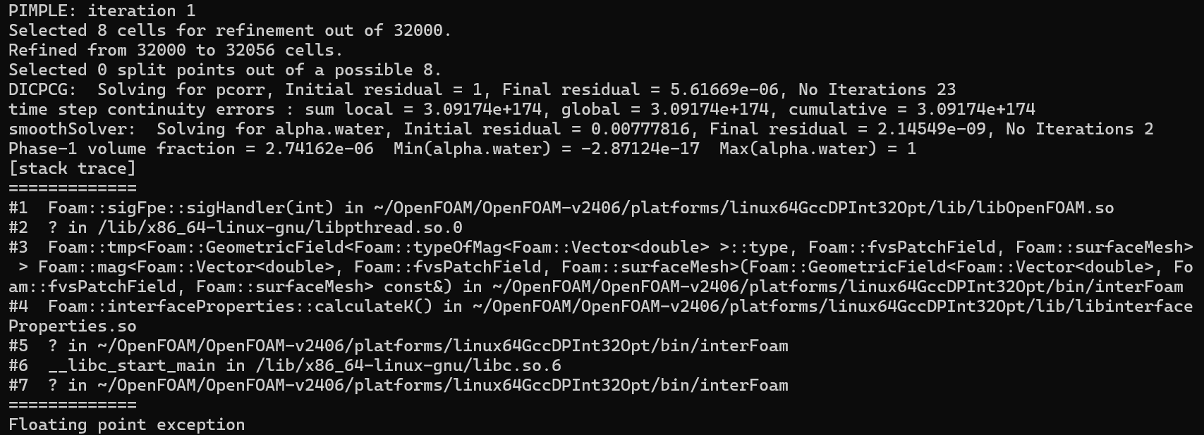

    各位uu们新年好,我的算例在未使用自适应网格前都正常,但采用自适应网格后,便出现了一些问题,求大佬指导(真的非常非常感谢!!)。
    报错描述:我原是用的blockMesh画的网格,可是加上了自适应网格后就出现浮点数错误。

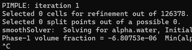

    后来我仔细看了看那个网格,感觉中间有一些地方不太行,想着会不会是网格的问题,于是我就又换成了icem外部网格导入,网格质量没有问题,但是现在的状况好像就更奇怪了,它跑是在跑,但是显示的抓取加密网格数为0。

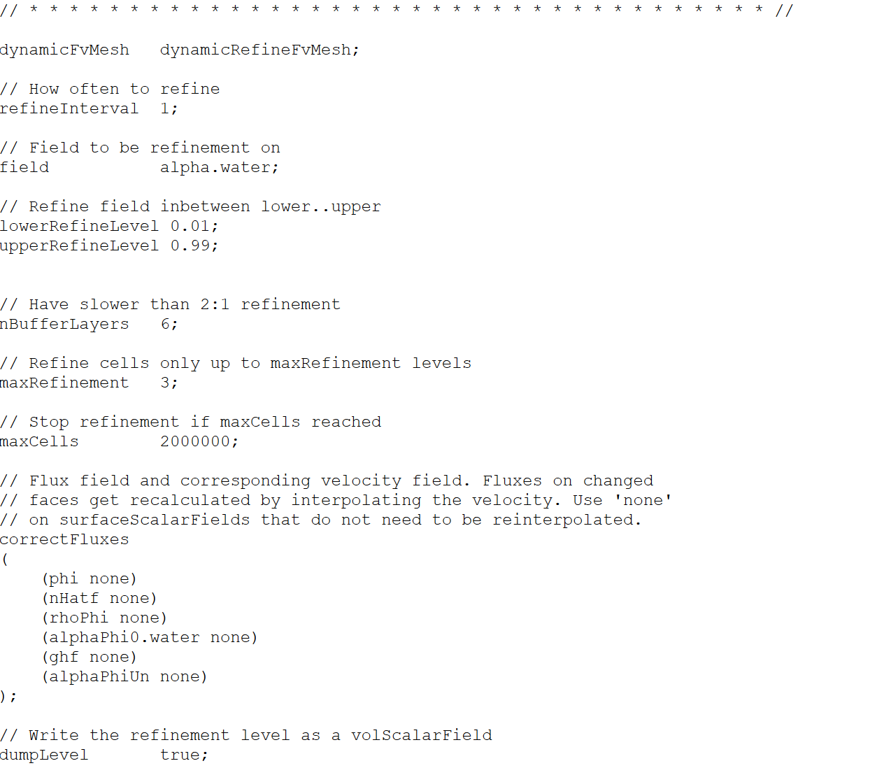

    自适应网格文件如下:
    采用blockMesh+自适应网格计算结果错误如下:
    采用ICEM+自适应网格计算结果错误如下:

    你这个在计算的时候,本身连续性误差就已经非常大了。看起来是算例的问题,不一定是网格的关系。
