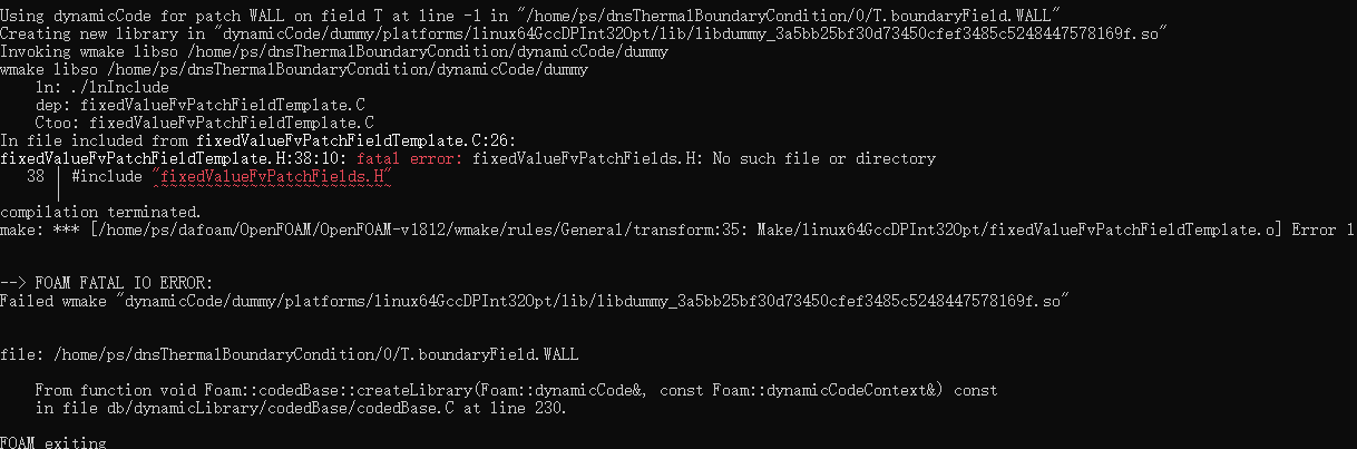

    我想要通过以下代码定义壁面的温度边界,但是一直报错,报错信息请见代码快下面的截图,就是一直显示:
    fixedValueFvPatchFieldTemplate.H:38:10: fatal error: fixedValueFvPatchFields.H: No such file or directory
    38 | #include "fixedValueFvPatchFields.H"

    我用funkySetBoundaryField解决了,但是我很不理解为什么会出现这种错误,我是从李东岳老师的非均一分布的速度进口(http://dyfluid.com/code.html)学过来的自定义边界,不知道为什么这里用不了了。
    我那面都用的opemfoam10进行的测试,不同版本的openfoam有点小区别
