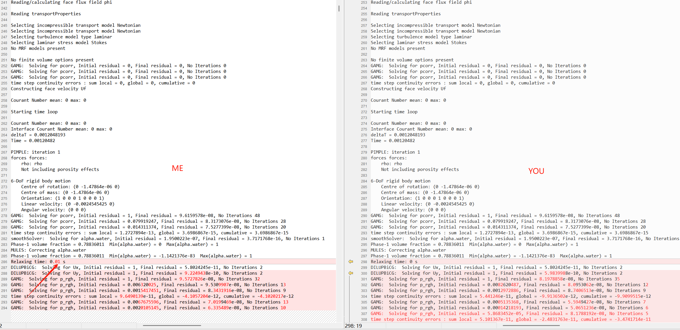

  3. 大佬们一个用虚拟机一个用linux真实系统,为什么相同设置算例的relaxing time不一样
5 帖子 3 发布者 1.9k 浏览
    Yan1

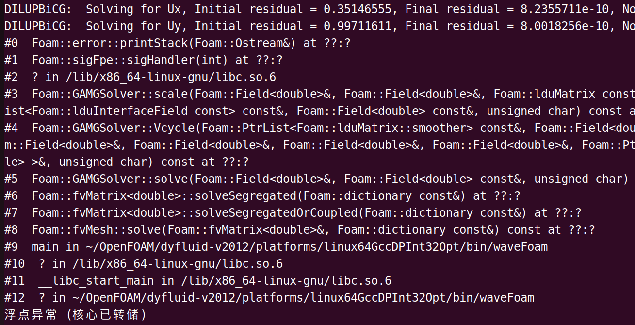

    大佬们一个用虚拟机一个用linux真实系统,为什么相同设置算例的relaxing time不一样,导致后边虚拟机的结果浮点异常呢?7c57f17f-ecb9-4359-a021-f5af6d21bbfa-81c92ecd094c0b106d713a0c3fd3827.png39fb6570-b34c-40bf-9657-580dee5f2913-dd0b93e5fa5adc19cdc538bf05f4dd3.png 这个是虚拟机的log文件log.mpirun
    是同样版本的软件么
    Y 1 条回复 最后回复
    Yan1
    @李东岳 是的李老师 都是2012跑thesis-FloatingTurbine-main中Chapter5的2D算例
    我下周用虚拟机试一下
