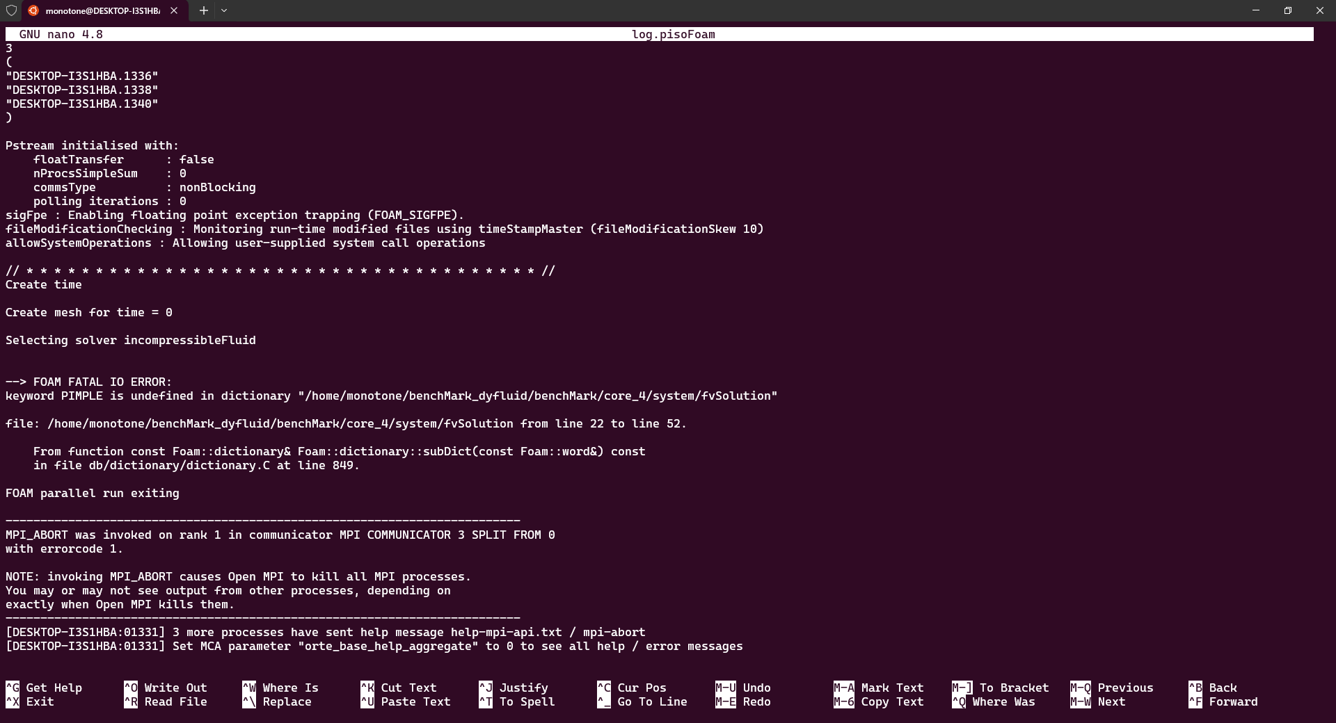

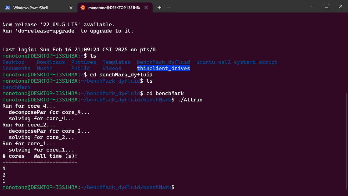

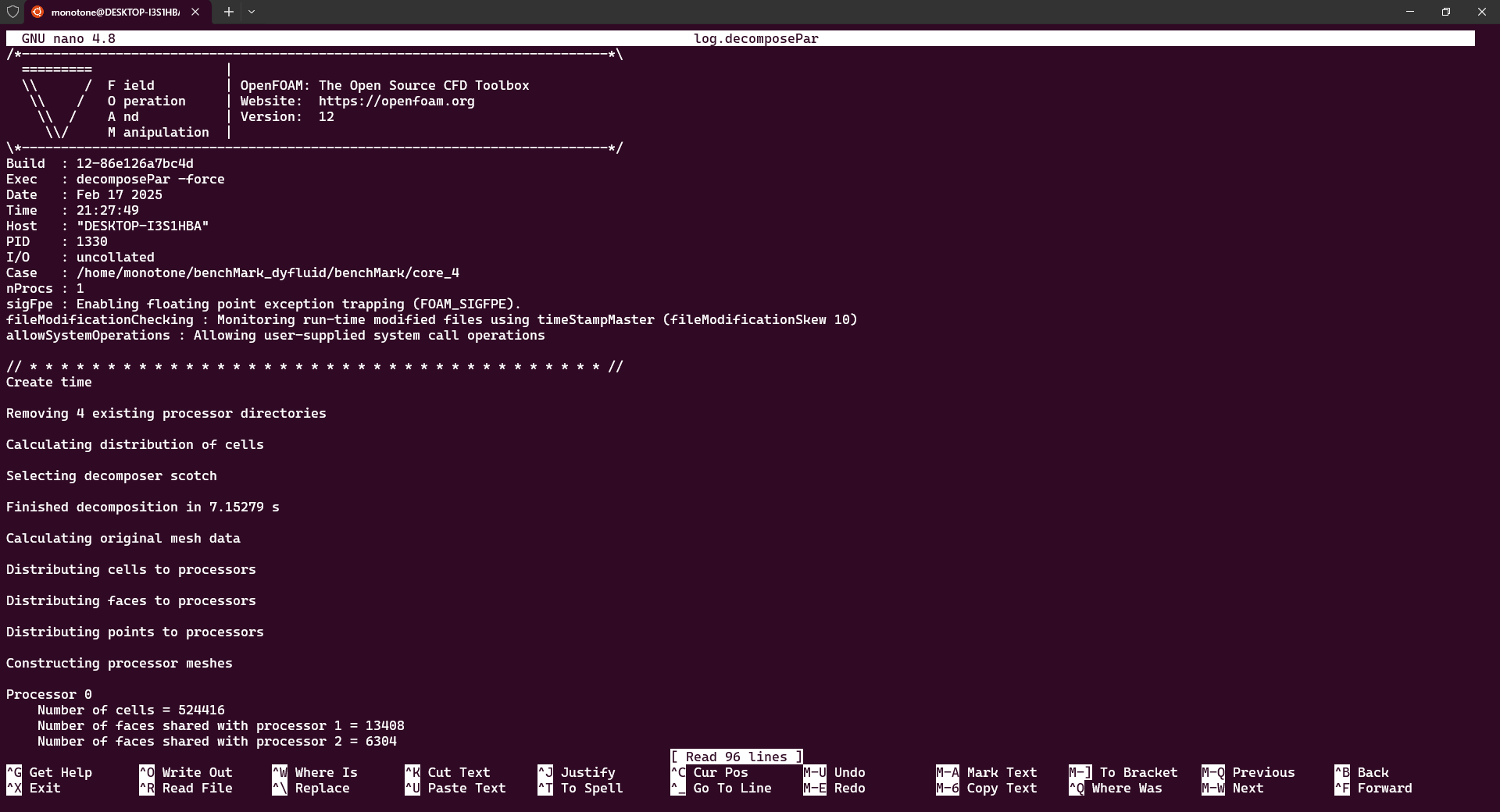

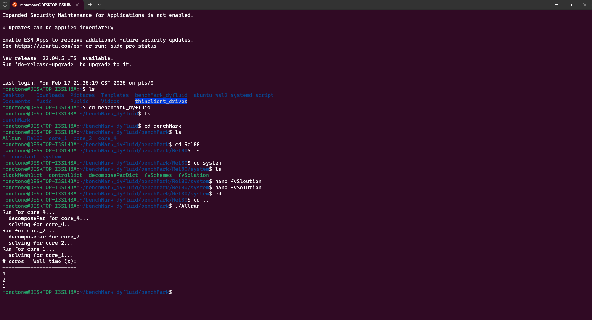

    在win10系统下安装的Ubuntu20.04.6 LTS,运行200万网格并行算力测试,程序不输出wall time。Snipaste_2025-02-17_19-07-56.png
  • M 离线
    M 离线
    monotone
    OpenFOAM版本是v12,在https://openfoam.org/download/12-ubuntu/安装的

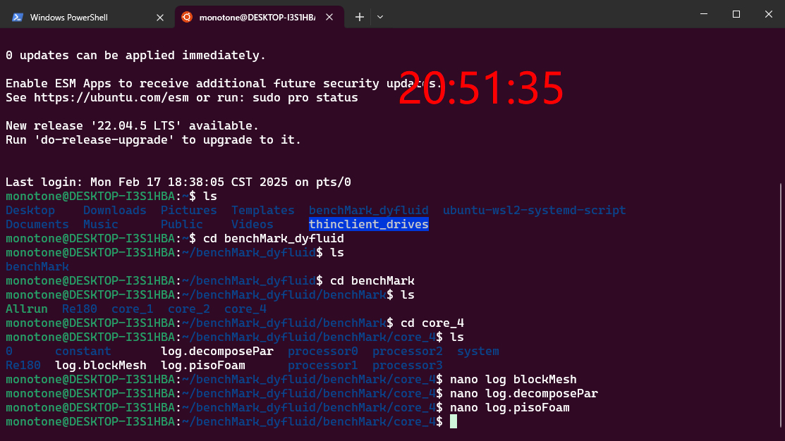

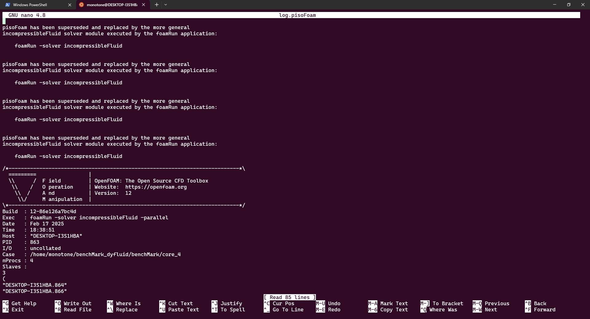

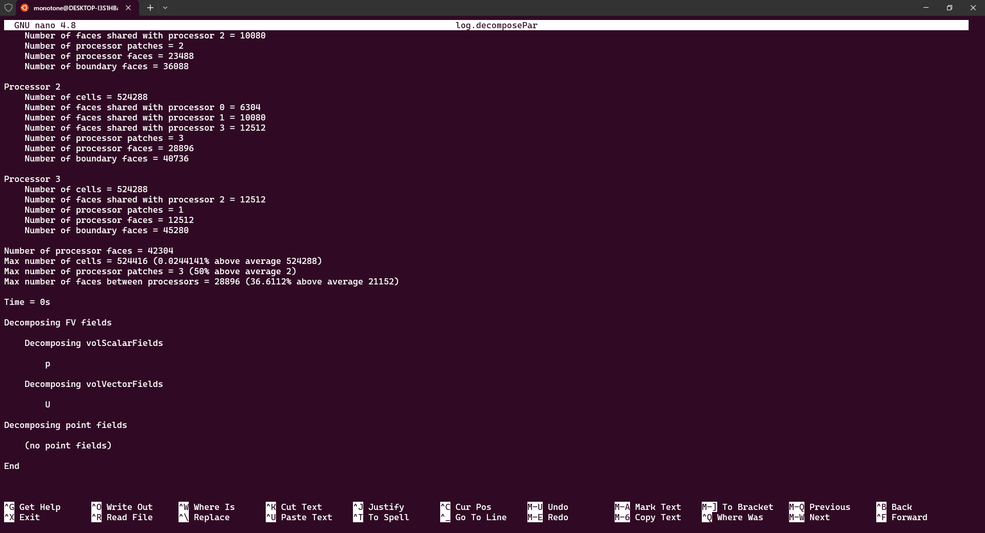

    cd core_4
    然后把log贴一下

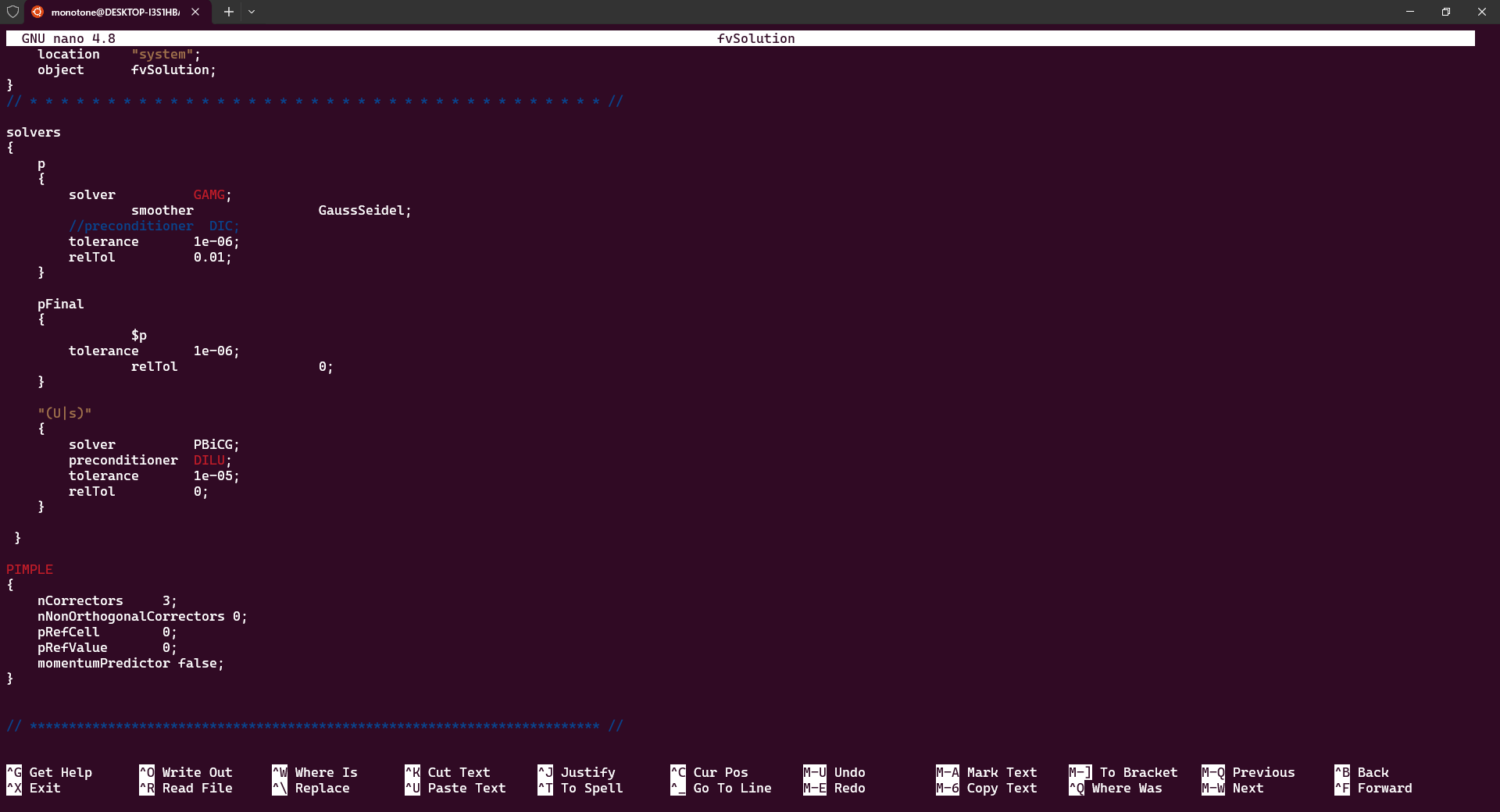

    你把fvSolution里面的PISO改成PIMPLE
  • M 离线
    M 离线
    monotone

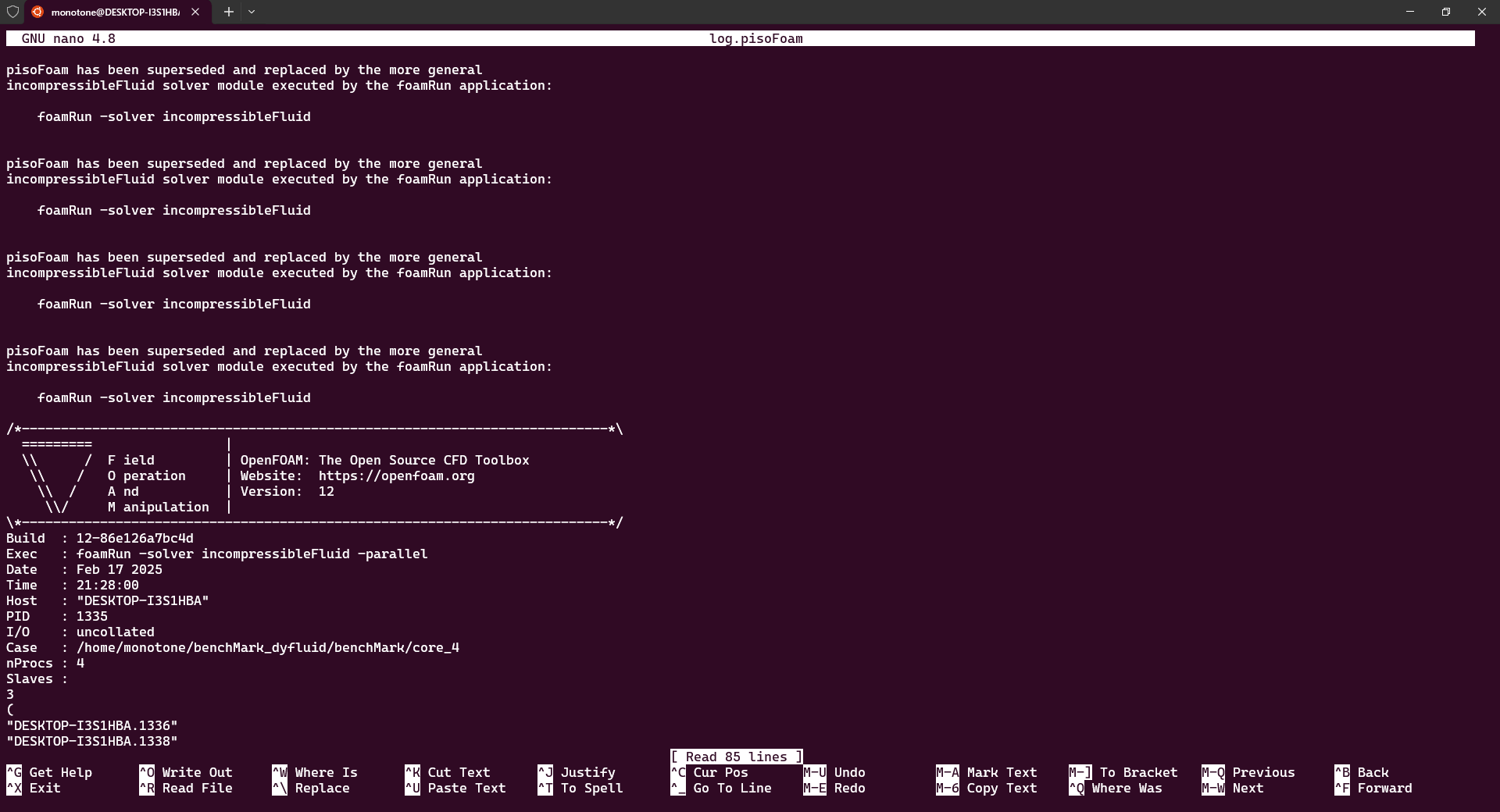

    好像有点用,虽然还是没有输出结果,但是笔记本的风扇转起来了,CPU和内存占用也上去了
    贴 log
  • M 离线
    M 离线

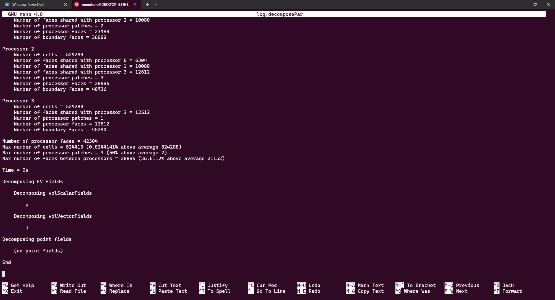

    monotone
    最后一个log最后面提示什么
    你把Re180的fvSolution里面的PISO改成PIMPLE
  • M 离线
    M 离线
    monotone
    最后一个log提示是
    PISO在21点的帖子之后是改成PIMPLE的
  • M 离线
    M 离线
    monotone
    写于 最后由 monotone 编辑

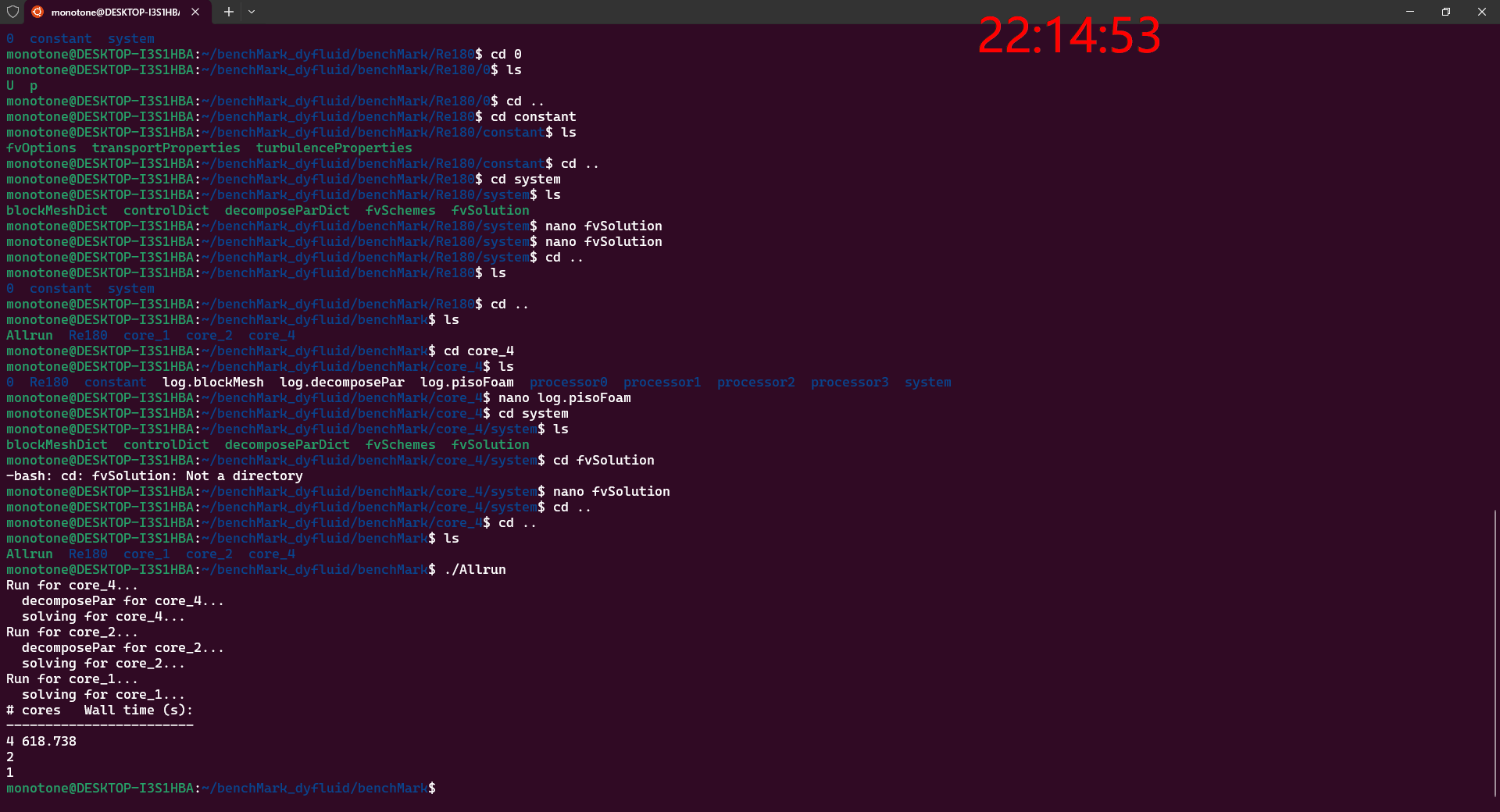

    谢谢,好了能跑了,是我没搞好
    解决方法:
    1. core_4中进入system将fvSolution内的PISO修改为PIMPLE
    2. Re180中进入system将fvSolution内的PISO修改为PIMPLE
      附加结果
      CPU:i5-9300h
