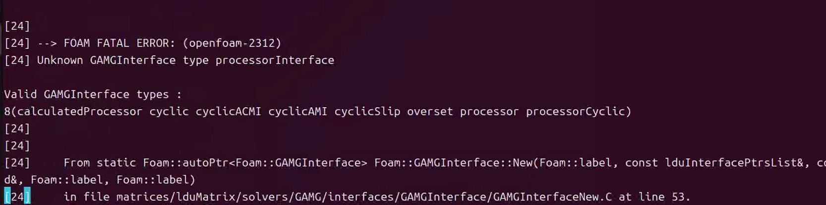

    想用GAMG求解器去求解压力方程,报错:
    求帮助!
    openfoam2312不支持processorInterface这个边界条件。你是怎么decomposePar出来的?是在2312下面decomposePar出来的么
