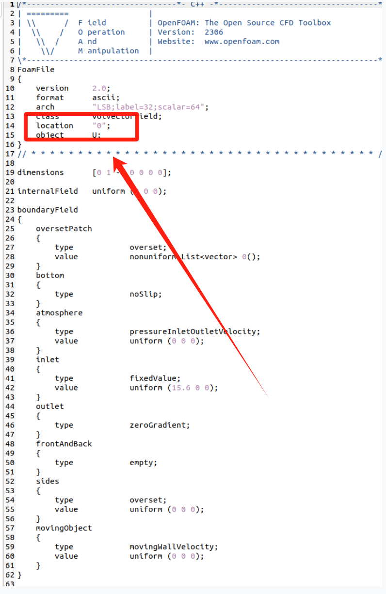

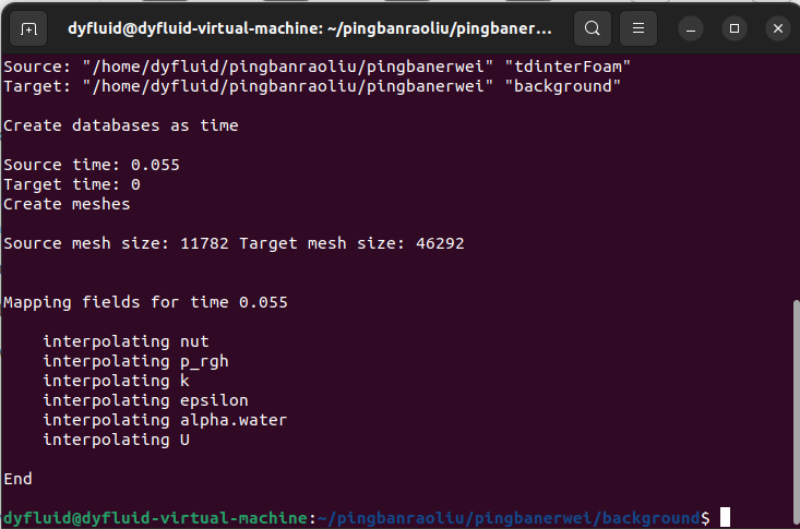

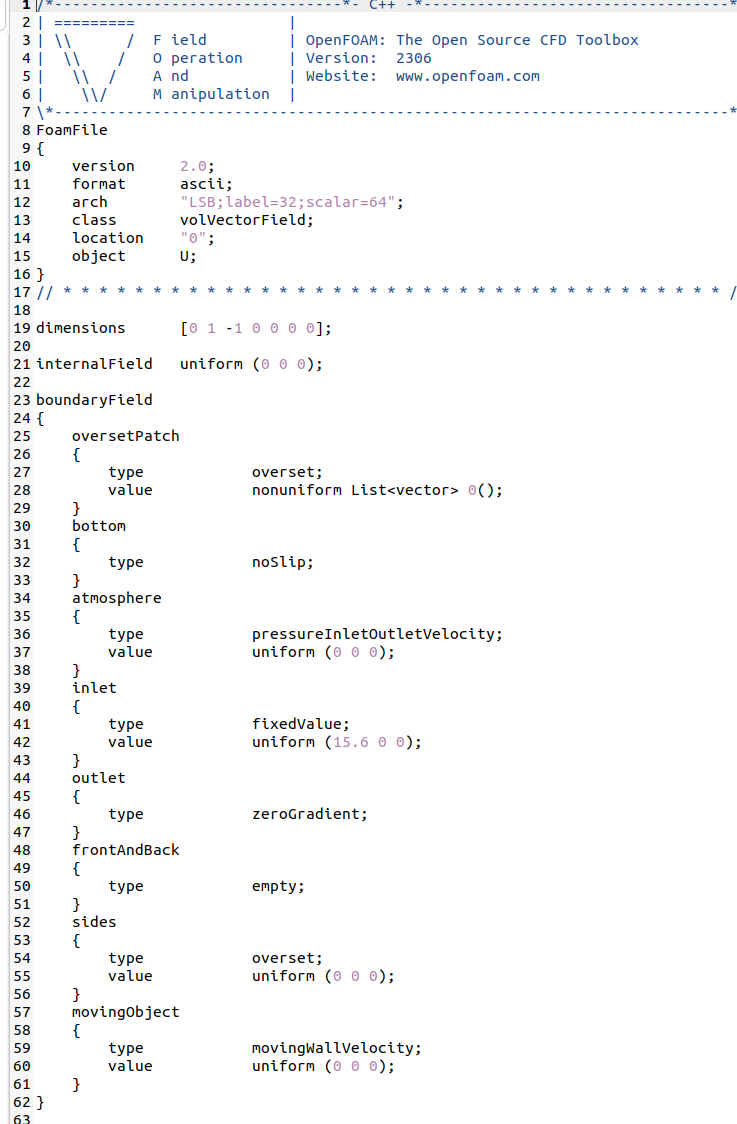

    各位大神,这是我的映射命令mapFields ../tdinterFoam -sourceTime 0.055 a643044d-fbe2-4895-ab36-351d5caffa6a.png 结果输出是这样,看起来没什么问题,但P和U文件下没有流场数据,请问这怎么解决呢?f2bd14a6-8911-4995-b227-1b6012d84ebf.png @李东岳

    你这两个map的网格不一致,是对应不上的

    你这问题应该先检查一下:source mesh 和target mesh 的几何重合不?

    1、被mapField的,要改时间。例如前一个算例算到1s,map到第二个算例上,第二个算例的起始时间要对应修改,从1s开始,图中看你这个location还是0

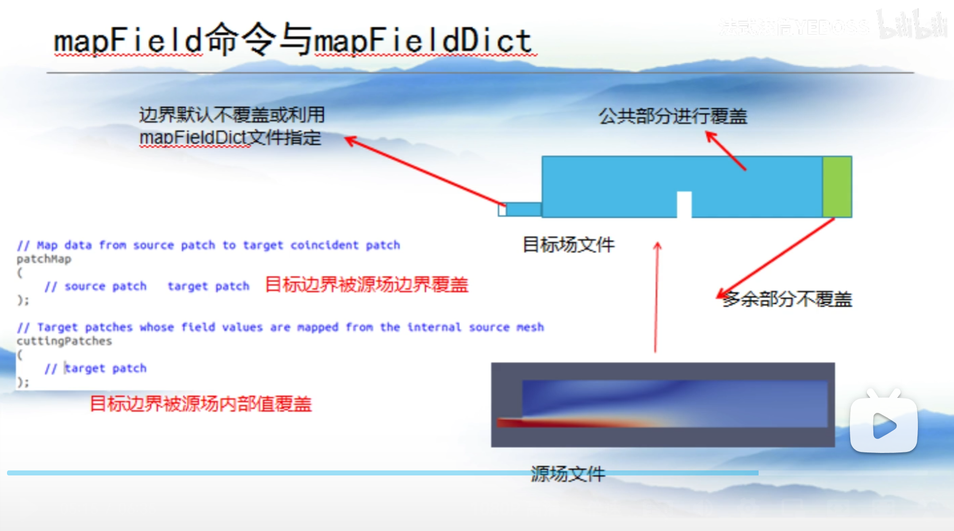

    2、网格(几何)不一样应该也是可以map的,除非你的两个模型,没有重叠b站有个视频教程
