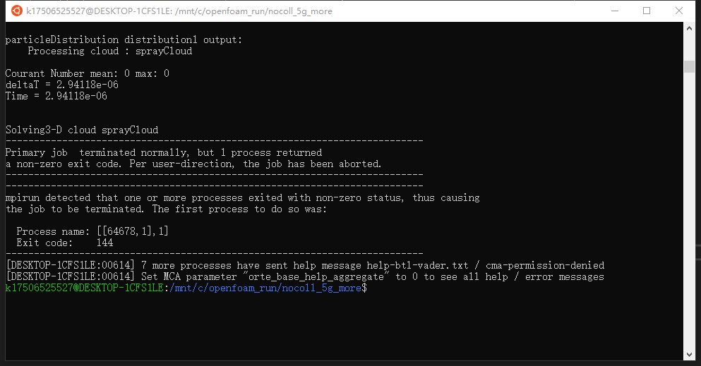

    zju_klh
    在 中回复了 ShaneHEEE 最后由 编辑
    @ShaneHEEE 微信图片_20250221173635.png 我这边尝试了一下并行计算,但是这个返回非0是什么意思啊
  • A 离线
    A 离线
    Amadeus 神
    楼主为什么会在Windows的C盘下面啊? 看你截图感觉是权限不够的问题??? 建议你把算例文件夹整个复制到$FOAM_RUN路径下面,然后再次运行求解器.
    博士在读,欢迎探讨,共同进步!
    Z 1 条回复 最后回复
    zju_klh
    在 中回复了 Amadeus 最后由 编辑
    @Amadeus 谢谢您 我这边换了个喷油的方式 可以算了 等手头事情做完了我试试您说的方法!
