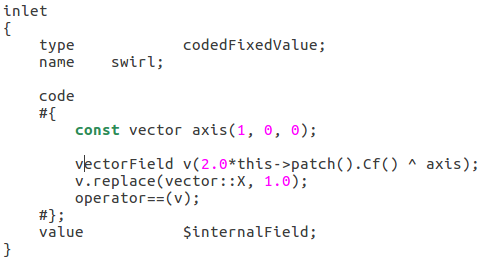

    @赵一铭 嗯对,就是那种类似于顶盖驱动流的平的旋转速度,

    @赵一铭 提示了很多错误,我一会用电脑运行一下,截图您帮我看看,您先看看我在上面截图发的那个对吗,可以用吗?谢谢您了

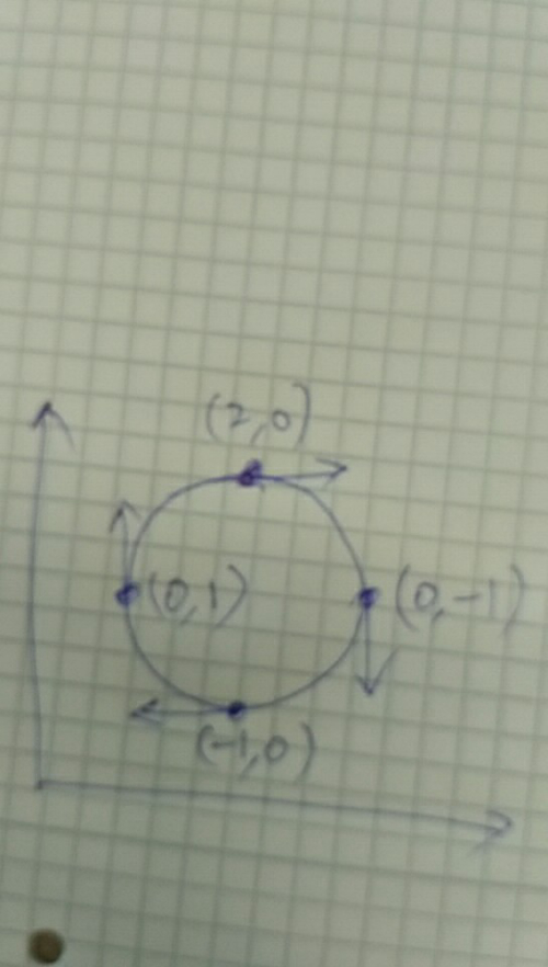

    #21
    你这个是需要做一些数学运算的,比如图上这些点的速度和坐标点的位置有关。知道方程之后就好办了。coding永远都不是问题,你试试先把方程写出来。
