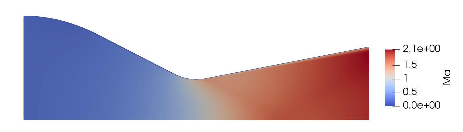

    想要设置喷管,入口总压102387.1Pa,出口静压42449.07Pa, 入口温度294.45K。采用kOmegaSST湍流模型。但是运行报告湍流边界条件设置有问题。改了好几次都不行,希望各位老师,能帮我看一下,看看是哪里设置存在问题。以下是我的初始条件:
    U T p omega nut Ma k alphat
    运行报错结果:

    李老师,感谢您的修改,对比后我发现我对fvsolutions的设置还不太明确。用您改后的案例,openfoamv9跑出来了,但用openfoam-v2206还是报原来的错误。目前,我准备尝试用clion调试找一下壁面函数中wallDist的问题
