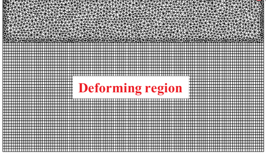

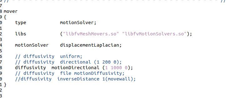

    @Mina-Lee 您好,我可以再请教您一个问题嘛?我使用了您提供的方法,现在上层网格固定住了,但是我计算过程中直接发散了,我检查了一下,是因为变形网格和静止网格交界处的网格被压缩的很小,而且他只压缩第一层网格,这是为啥呢?还是因为我扩散率选的不对嘛?

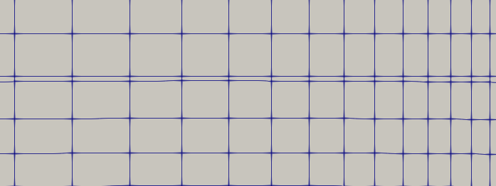

    我网格变形是这样的,按照我的想法,整个变形域的网格应该一起变化才对,为什么现在他只压缩第一层网格呢?
    Mina LeeM 1 条回复 最后回复
  • Mina LeeM 在线
    Mina LeeM 在线
    Mina Lee
    在 中回复了 Joker 最后由 编辑
    @Joker 这应该是你的设置问题,我测试过这个fixedpoint,没问题的,这个功能只是让一部分区域的扩散系数设置为0,你这个应该是动网格设置有问题。

    @Mina-Lee 好的,谢谢您。我觉得应该是我扩散方案选的有问题,我再检查检查。
  • Mina LeeM 在线
    Mina LeeM 在线
    Mina Lee
    在 中回复了 Joker 最后由 编辑
    @Joker 问题应该不是在于扩散方案的选择,而是在于你的**“设置”**错误。扩散方案选的不好,顶多会导致动网格拉伸严重。。。不会出现只有一层网格运动的情况。

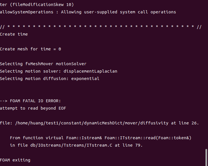

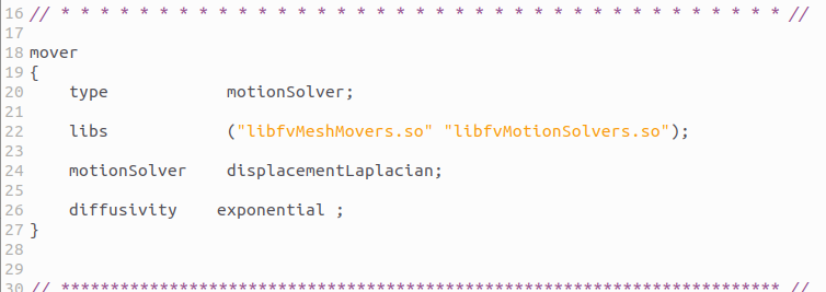

    @Mina-Lee 您好,可以再请教一下嘛?我扩散方案想试一下exponential,但是他会报错超出EOF,这是什么原因引起的呢?
  • Mina LeeM 在线
    Mina LeeM 在线
    Mina Lee
    在 中回复了 Joker 最后由 编辑
    @Joker 不好意思,我没用过这个ex.....。iostream 是负责读取信息和输出信息的,从你的报错信息来看,似乎是文件格式存在问题,比如,可能你这个需要指定额外的参数,但是你没给定。
    J 1 条回复 最后回复
  • J 离线
    J 离线
    Joker
    在 中回复了 Mina Lee 最后由 编辑
    @Mina-Lee 好的,谢谢啦。我刚刚试了很久终于试出来了,确实是少给了参数。
