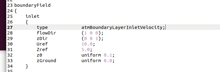

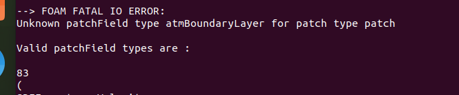

    大气边界设置如下,提示我patch没有atmBoundaryLayer类型,请我atmBoundaryLayer类型是在什么边界里面?版本是OpenFOAM v8

    我记得这个要在controlDict里面外挂一个库,叫libatmosphericModels

    @李东岳 在 大气边界 中说:
    感谢,解决了,需要在controlDict里面加一行libs ("libatmosphericModels.so");
