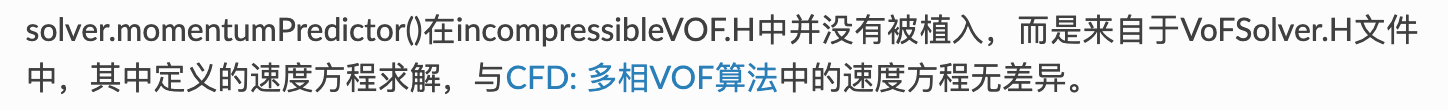

    我对下面提到的momentumPredictor()函数中的速度方程,希望引入额外的添加项,并且能够在0/文件夹中读取初始值。但是我在VoFSolver中新建标量场,运行时提示cannot fine the file "0.007891/drag"。
    我认为原因是,OpenFOAM12中的foamRun先执行了runtime++,然后调用了solver.momentumPredictor(),然后初始化了我新加的标量,导致找不到文件。
