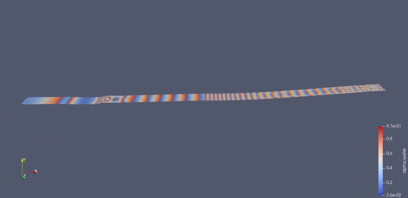

    各位老师好,我现在在用interFoam跑一个溃坝的算例,我想在controldict里面设置捕捉自由液面高程(确定alpha=0.5的x和y),我自己尝试了一下,采用如下设置,但是输出的结果与我的想法不太一样(输出的并不只有alpha=0.5),请问各位老师,我应该如何修改才能达成我的需求:xiexie:
    这是我提取的结果:
    如下是我controldict中的设置:
    freeSurface  //自由表面高程
            type            surfaces;
            libs            ("libsampling.so");
            interpolationScheme cell;
            writeControl    timeStep;
            writeInterval   20;
            surfaceFormat   vtk;
            fields
                alpha.water
            surfaces
                freeSurface
                    type        isoSurfaceCell;
                    isoField    alpha.water;
                    isoValue    0.5;
                    interpolate true;
                    regularise  false;
    很难做到严格等于0.5。VOF类模型只有理想情况下能=0.5
    B 1 条回复 最后回复
  • B 在线
    B 在线
    Be1tazzz
    @李东岳 谢谢老师解答,我还有个问题,如果不是以alpha.water=0.5为界限,那么这个surface是如何被识别出来的呢?
    VOF的原理是保证界面足够的尖锐,如果不尖锐,那就是算法本身的问题,谈不到界面了。所以VOF算法,能用的算法,可以保证alpha尽可能在0.5左右,所以界面就是非0非1的值。
    你设置的这个代码,我看了下相关描述。我并没有看过他们的算法,所以底层我也不了解。不过你可以试试把0.5改成0.9或者0.1看看,是否有太大的差别。我觉得应该差不多。
