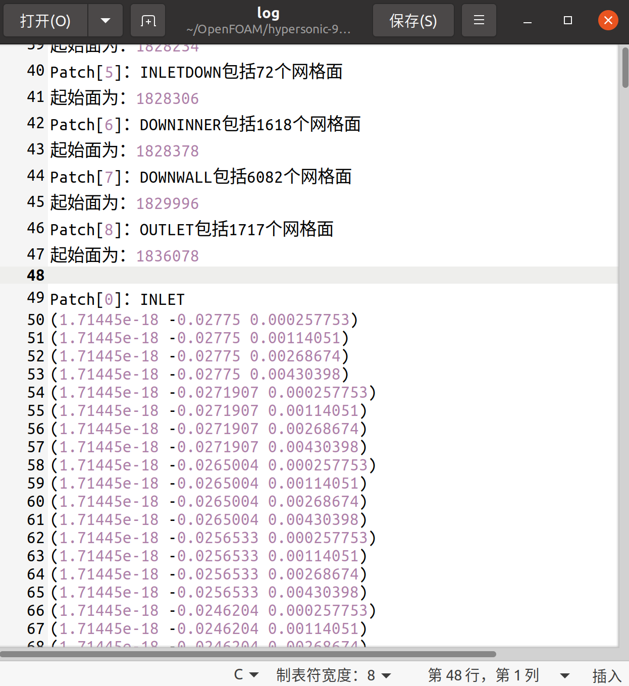

    自问自答一下:
    具体方法参考这个链接
    先说一下整体背景:
    我要做的是飞行器进气道+燃料掺混段的仿真,分开计算,先算的进气道,想把进气道出口的数据转换到掺混段入口计算。
    操作方法:

    代码的编译运行等流程参考上面的链接,运行时添加“| tee log”生成log文件,结果如下图:
    会按照网格面的编号顺序返回网格面心坐标
