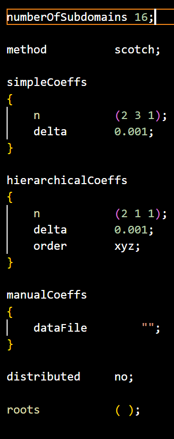

    想请教一下,相同算例直接计算可以得到收敛结果,但并行运算时算到大概一半时间时报错。下面是decomposeParDict文件和报错信息。fdce3ec9-55cc-4e40-ae91-cc9c1413f4f2-image.png

    我上面引用的帖子核心思路是:删除openmpi,安装mpich,具体操作如下:
    sudo apt-get remove libopenmpi-dev openmpi-bin
    sudo apt-get install libmpich-dev openmpi-bin
    我不理解具体的原理,只是网上搜索和之前遇到的问题一点点试,如果有不对也请李老师指点!
    其实也不能按照csdn的来。他那个把mpi换了,但是openfoam如果用mpich的话,需要重新编译openfoam。不过楼主那个问题相同算例直接计算可以得到收敛结果,但并行运算时算到大概一半时间时报错,并行计算有时候是这样,单核能跑,多核报错,不太好debug
