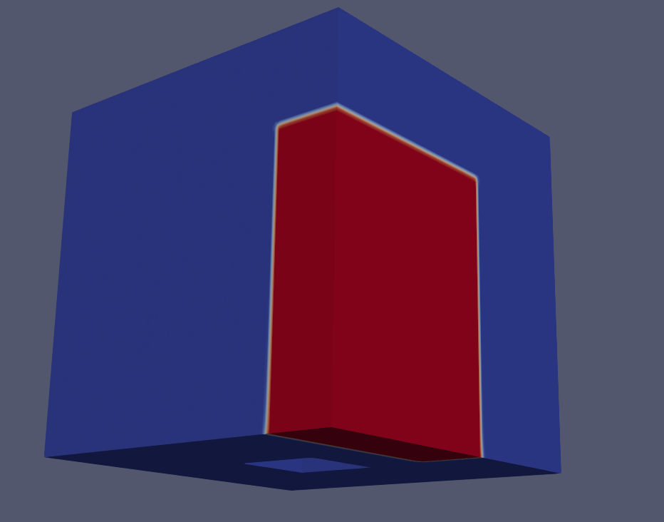

    请问各位大佬,paraview如何查看三维算例?怎么生成一个三维的动画?比如下边这个网页中的视频https://v9q3.bmwwx.cn/JHVhXC
    或者说即便不生成上边网页的动画,那么对于一般的三维算例应该怎么查看呢?比方说下边这个openfoam自带的三维溃坝算例(底部中间的缺口就是坝,红色的部分是在初始时刻位于整个流场一角的水柱,之后会在重力作用下坍塌),该怎么查看内部水的流动情况呢?

    paraview上面有一个功能,叫clip,你clip alpha=0.5的值试一下

    @李东岳 在 paraview三维算例查看 中说:
    谢谢东岳老师,确实能看到内部场了
