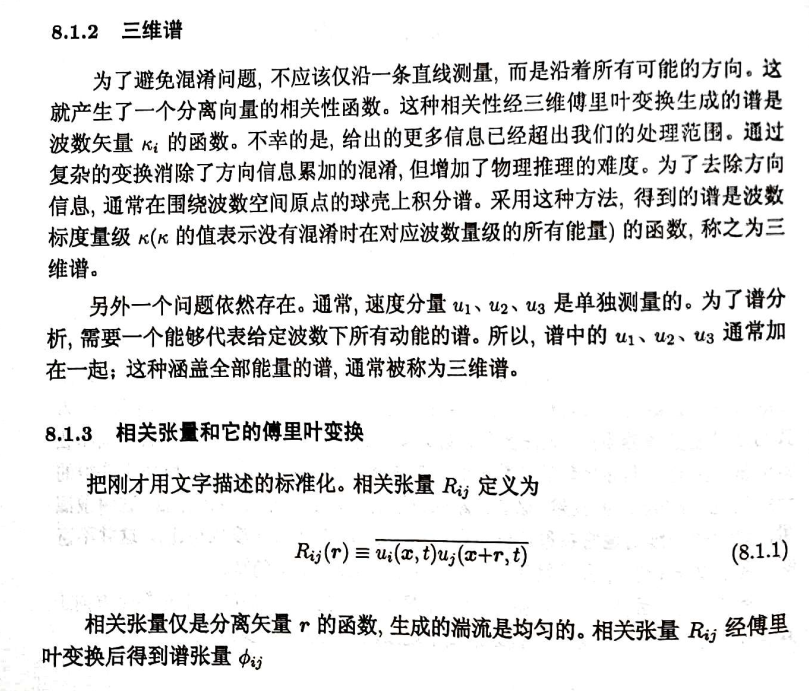

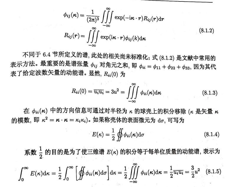

    @东方白杨
    建议看下书了解几种谱的区别,《Tennekes, H. and J. Lumley, A first course in turbulence. 1972: MIT Press.》,这本书也有对应中文版《湍流初级教程》。
    简单说区别是:
    1. 时间谱(频谱):对时间相关函数做傅里叶变换,任意位置(x,y,z)处的u、v、w时间序列都可以计算对应的时间谱
    2. 一维空间谱(波谱):一维空间相关函数做傅里叶变换。比如u沿着x方向可以计算空间相关函数$R_{uu}^x(r)$,对其傅里叶变换得到u沿着x方向的一维空间谱$S_{uu}^x(k)$。类似的,uvw与xyz组合,一维空间谱总共有9个
    3. 三维能谱:
      (1) 三维空间速度u(x,y,z)可以计算三维空间相关函数$R_{uu}(r_1,r_2,r_3)$,对其三维傅里叶变换得到三维空间谱$\Phi_{uu}(k_1,k_2,k_3)$。类似的还可求$\Phi_{vv}(k_1,k_2,k_3)$,$\Phi_{ww}(k_1,k_2,k_3)$
      (2)记$\Phi(k_1,k_2,k_3)=\Phi_{uu}(k_1,k_2,k_3)+\Phi_{vv}(k_1,k_2,k_3)+\Phi_{ww}(k_1,k_2,k_3)$,三维能谱就等于$\Phi(k_1,k_2,k_3)$沿半径为$\kappa$球面积分再乘以1/2系数,记作$E(\kappa)$,具体看下面书中的介绍:

    @东方白杨 波谱是速度-空间位置序列的自相关函数的傅里叶变换,数学上等价于序列傅里叶变换的模的平方(Pope的书里有证明)。能谱是对波谱在不同半径的球面上的积分。各项均匀同性湍流的时候,能谱就乘上对应半径的球面面积就行。
