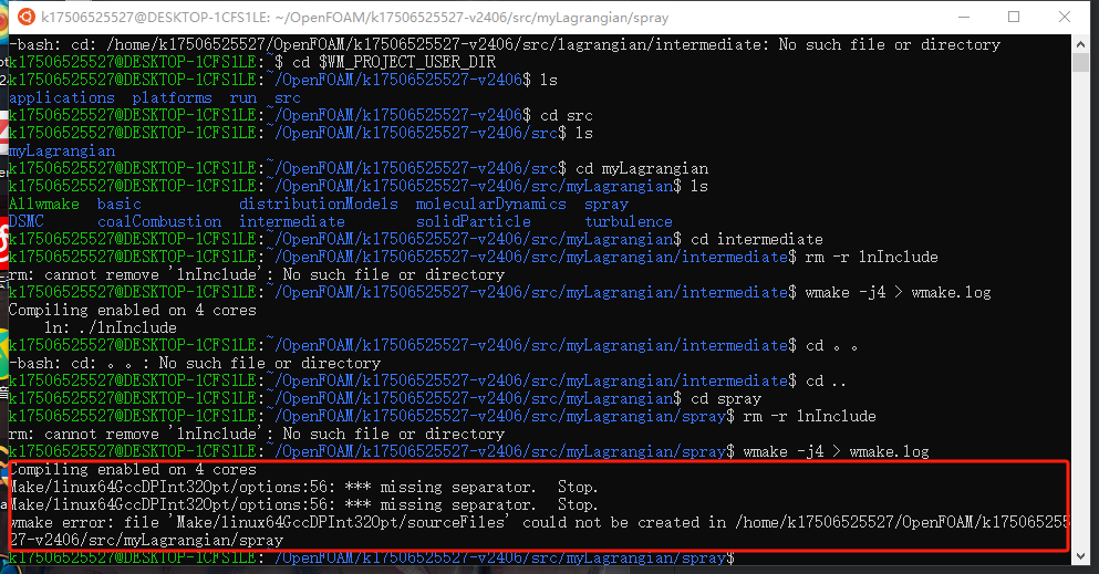

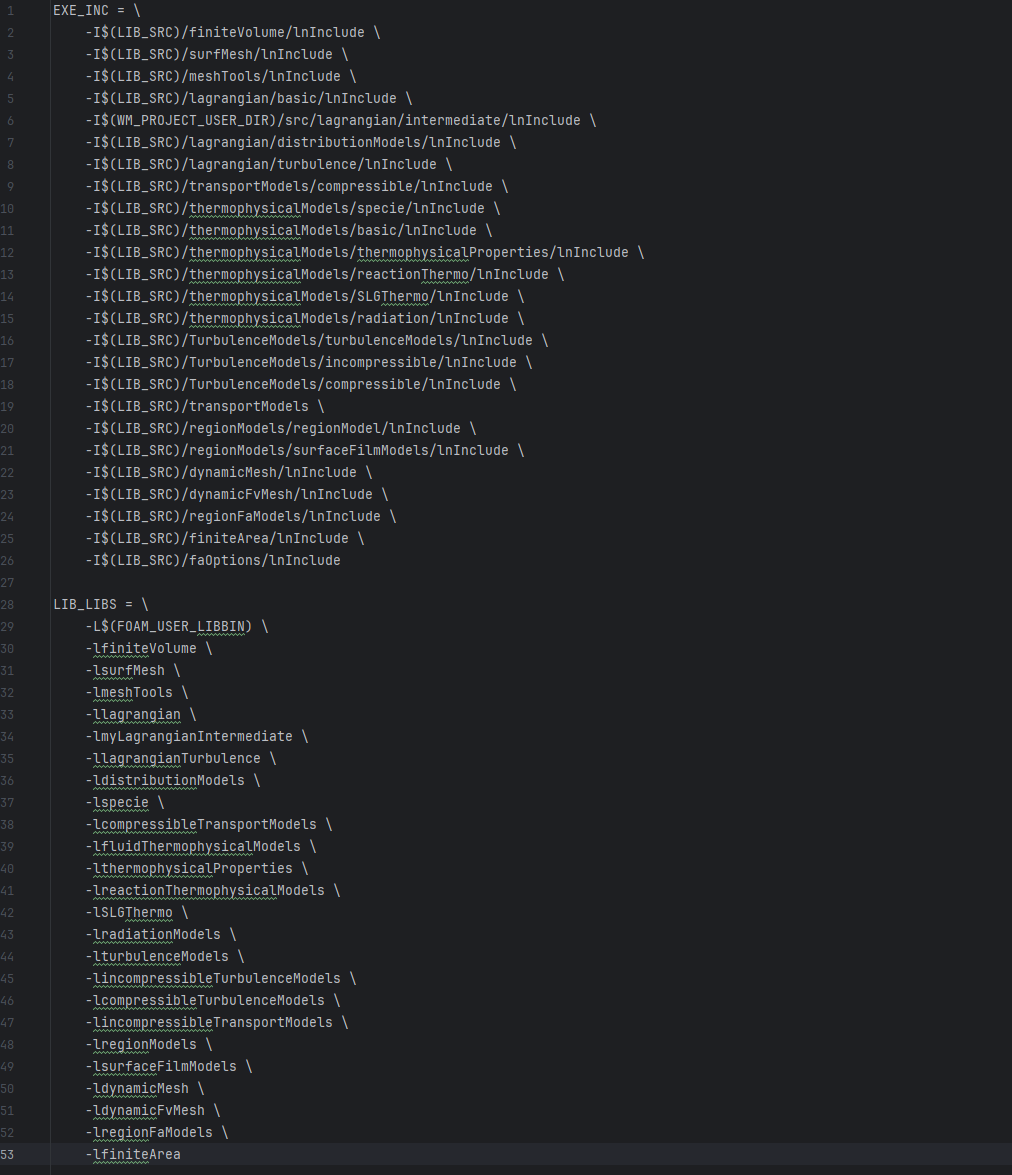

    请教各位前辈,在自定义求解器的时候遇到这个报错,但是我的options文件没有56行,修改制表符也没有解决,是什么问题呢微信图片_20250310164424.png 微信图片_20250310164452.png

    @zju_klh options文件最后回车加个空行试试

    zju_klh
    在 中回复了 coolhhh 最后由 编辑
    @coolhhh 感谢前辈!才看到 已经解决了!
