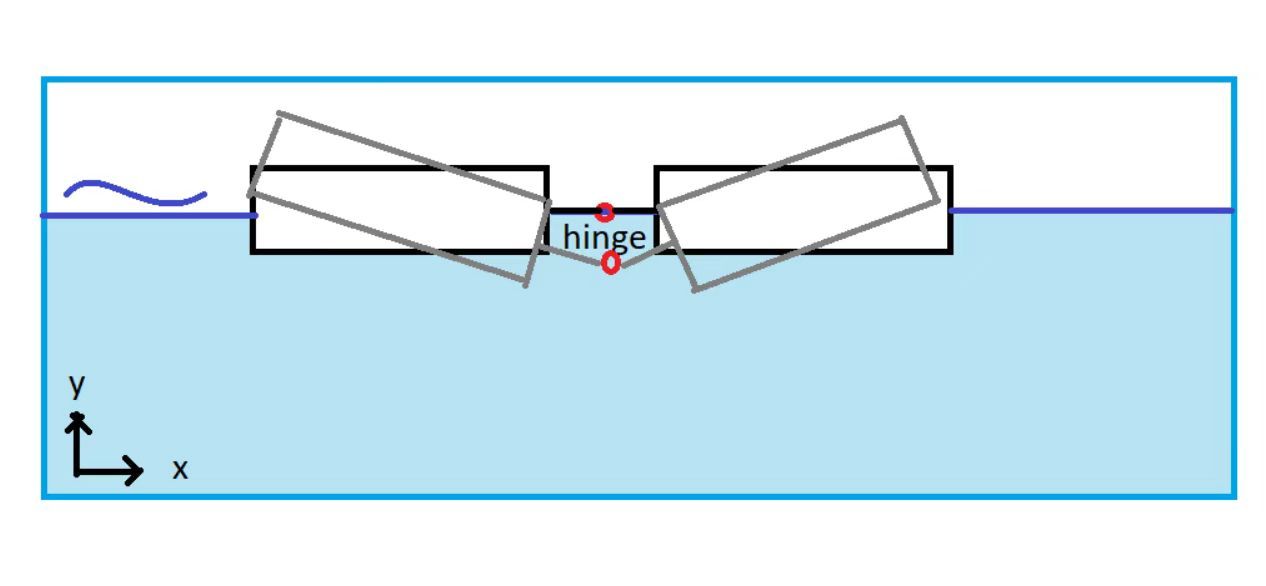

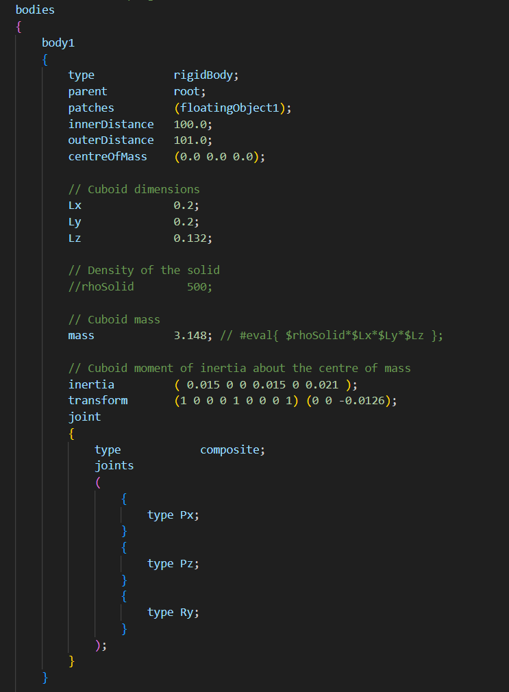

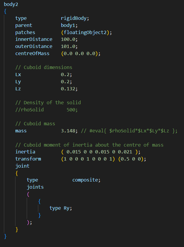

    E 离线
    eride298095
    各位大佬,本人想用rigidbodymotion计算双浮体铰接,铰的位置打算设置在两个浮体中间,但是目前的设置只能铰在两个浮体重心位置,我的浮体1重心位置在全局坐标系中坐标为(0,0,-0.0126),浮体2重心位置在全局坐标系中坐标为(0.5,0,-0.0126),打算把铰设置在在全局坐标系中(0.25,0,-0.0126)的位置,我该如何实现,以下是我的设置1.jpg 2.png 3.png
