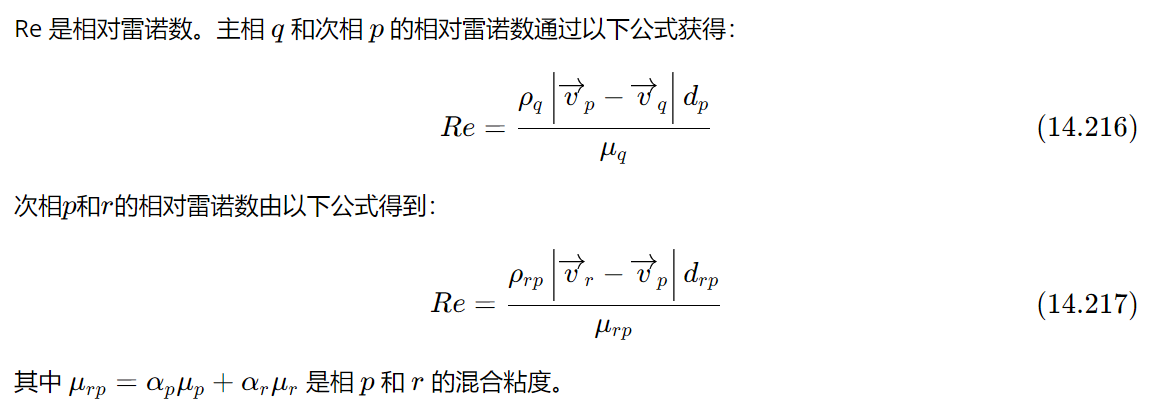

    fluent中提供了不同的滑移速度的计算方法,我想尝试将其移植到OpenFOAM中去,在处理滑移速度的时候遇到了问题:相对速度计算时需要用到相对雷诺数,相对雷诺数计算时需要用相对速度,有点套娃的感觉。这里在计算时需要使用迭代计算的方法么,有没有资料可以参考呢~ 先行谢过各位大佬~
    对,不仅仅你这个模型,大部分的模型都需要相对速度。一般情况下不需要迭代。在计算最开始的时候,就是用之前时间步来计算Ur,然后在最开始的时候有几步震荡,但是很快就收敛了。

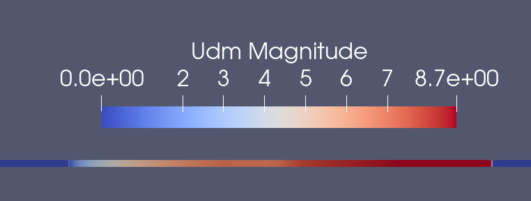

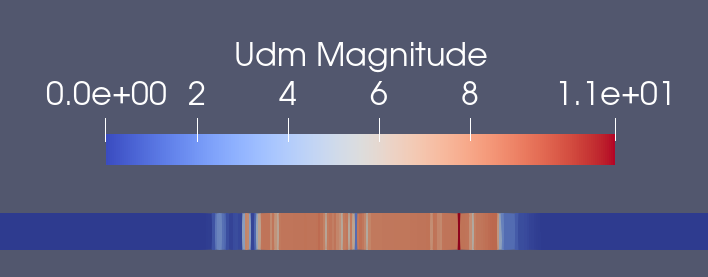

    在将这个方程植入到OpenFOAM中之后,出现了明显的相对速度的震荡,惯性加速度最大能到10^5m/s2。植入时直接使用- fvc::ddt(U) - (U & fvc::grad(U))进行计算,使用的时1D的气液激波管问题做的验证,此时无滑移时的速度为20m/s左右,
    给定滑移速度时计算的速度场没有震荡,使用的是OpenFOAM中的general方法。
    想了解下出现这种问题的可能原因是什么呢~

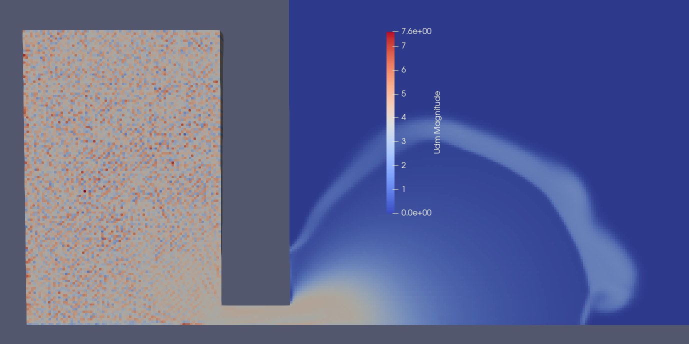

    请教个问题,就是再滑移速度模型植入时,出现了类似于棋盘一样的相对速度Udm,想问下这种问题该怎么处理呢~
    求解器更换成了twoPhaseMixingCentralFoam(Kraposhin Matvey的求解器https://github.com/unicfdlab/hybridCentralSolvers),在其中的YEqn中添加了滑移速度Udm的通量,但是出现了Udm的棋盘一样的变化,不清楚问题出在了哪里,请大佬指条明路~
    Udm植入时使用了固定大小的Udc,Udc的方向由加速度方向决定(认为气液两相惯性的差异导致速度的差异)。
    这个算例在孔内是50%质量含气率的气液两相,入口压力10MPa,温度383K,(这是个测试,并非真实场景)
    Lubing
    写于 最后由 Lubing 编辑
    现在植入的Udm的方程是这样的:
    Udm =rhoc * alphac / rho * UdcMag * A /mag(A+epsilon)*
    ( exp(-a1_*max(alphad_ - residualAlpha_, scalar(0)))
    • exp(-a_*max(alphad_ - residualAlpha_, scalar(0))) );
      其中A是加速度
      出现这种类似于棋盘一样的状态,可能是因为这里使用的参数的问题么~

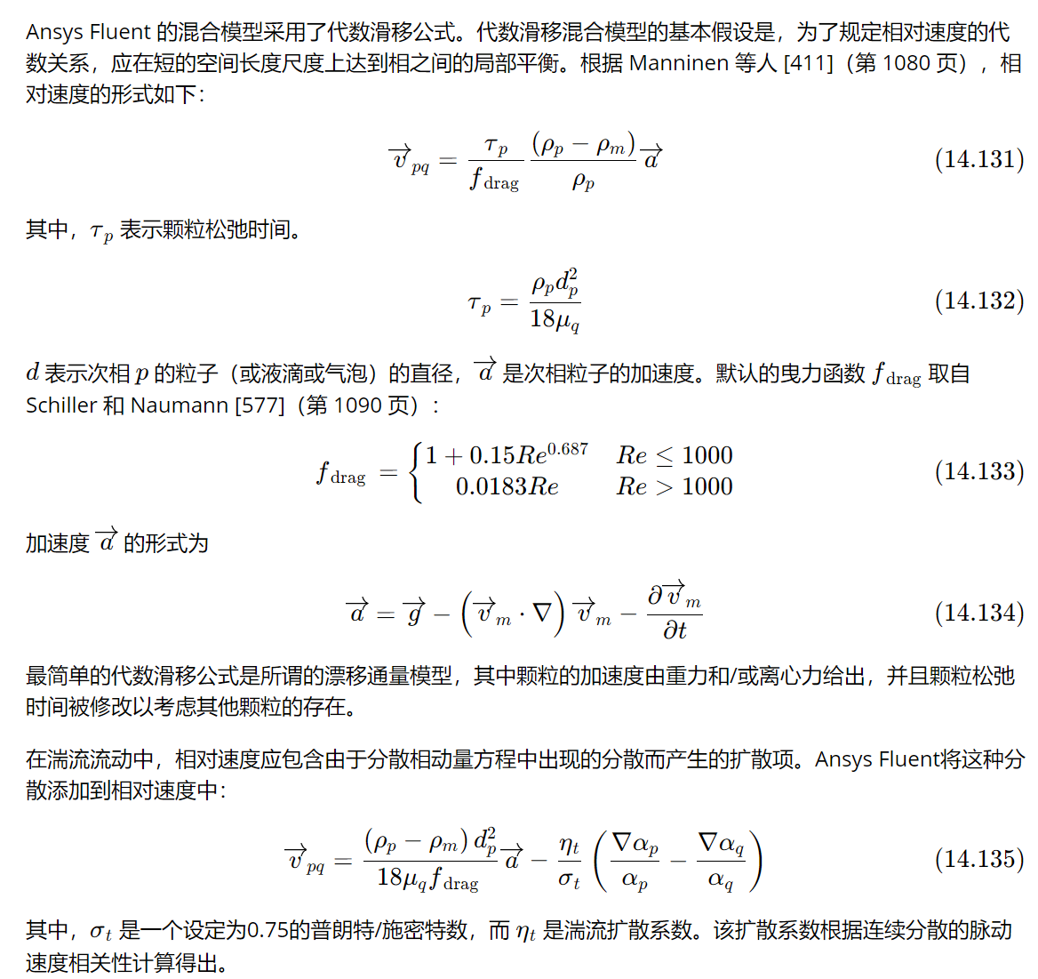

    我参考的是这篇文章~
    1-s2.0-S0301932221001397-main.pdf
    你可以把10-13方程植入进去之后,然后把方程19的模型处理成固定值,再尝试
