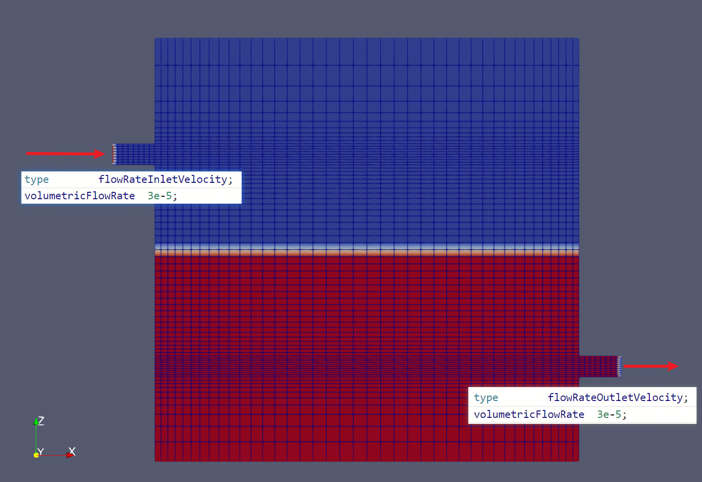

    大家好,我做了如下测试案例,进出口为相同流量进出口,上方与空气连通。计算过程中发现计算域内油液体积一直在增加,不太清楚多的油是哪里来的。11.png lub-volume-test.zip

    你这个算例,左边一直在注入油,不就应该是一直增加的么

    非常感谢李老师回复!我把入口改成如下形式后,强制让进口进油和出口出油相等
    //U
    inlet
            type        flowRateInletVelocity;
            massFlowRate  3e-2;
            value       uniform (0 0 0);            // placeholder
        outlet
    	type        flowRateOutletVelocity;
            massFlowRate  3e-2;
    //alpha.oil
     "(inlet|outlet)"
            type            fixedValue;
            value           uniform 1;
    最终计算结果进口是符合预期的,

    出口实际出油比边界定义的少

    最终导致油液体积增长。
    为什么出口油的质量流量不符合我设置的3e-2呢?
    你的tank水位是不是在增加
